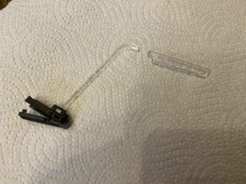

Ich hab von Underground1 den passenden Griff bekommen - danke für die schnelle Lieferung - und hab eben begonnen, die Türverkleidung zu zerlegen.
Dabei ist mir leider der Lichtleiter der Griffbeleuchtung gebrochen, Foto hängt unten an. Hat jemand eine Idee, wie/wo ich den herbekommen kann?
Lichtleiter Griffbeleuchtung Fahrertüre
bitte sehr
Vielen Dank
ertHallo.
Nur als kurze Rückmeldung: Es hat soweit alles funktioniert, der neue Lichtleiter kostete unter 5 EUR bei Benz und der gebrauchte Griff passte auch perfekt.

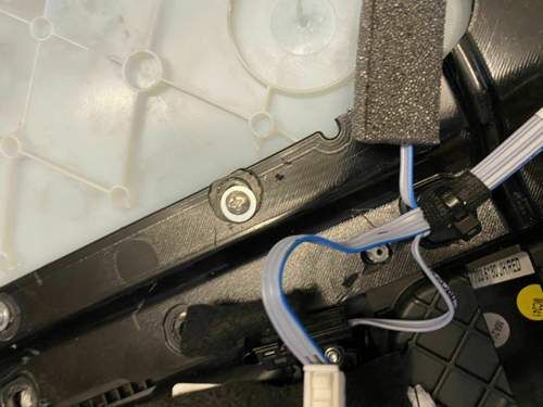

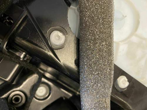

Die Innenseite muss gelöst werden, dazu musste ich insgesamt an 21 Stellen verklebte oder verschweißte Plastikclips mit einer kleinen Lochsäge aufbohren und dann den Kopf mit einem Dremel komplett runterschleifen, so dass nur noch der Pin des Clips im Loch steckte. Dann kann man die Verkleidung so anheben, dass man den Einsatz, an dem der Griff sitzt, rausbekommt, den Griff tauschen und den Einsatz wieder reinschieben.
Anschließend bohrt man dann die noch steckenden Pins der Clips mit einem 2mm-Bohrer vor und setzt dann Schrauben ein, die sich in den restlichen Plastik der Pins reinschneiden und das ganze am Ende stabil halten. Achtung, nach handfest kommt ganz schnell los für immer. Im Bild 2 sieht man es, überall wo jetzt Schrauben sitzen, saßen vorher die weißen Clips aus Bild 1.

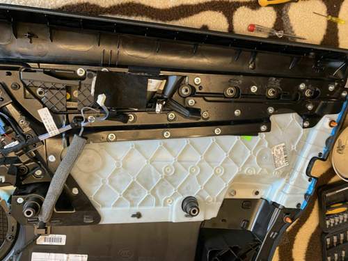

Hat auch geklappt, sieht von außen aus wie vorher, hält hervorragend, die Verkleidung ist wieder wie tadellos ok. War aber verdammt viel Arbeit. 20 Minuten, um die Verkleidung aus der Türe auszubauen, über 2 Stunden zum Zerlegen der Verkleidung mit Lochsäge, Bohrmaschine und Dremel, eine halbe Stunde, um den Griff zu wechseln, noch mal zwei Stunden zum zusammenbauen der Verkleidung inklusive Bohren und 20 Minuten, um wieder alles ins Auto einzubauen.
