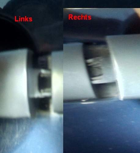

Jetzt stehe ich auch am Berg der kaputten Türe hinten links...
Die Türe hinten links lässt sich von aussen nicht mehr öffnen.
Sieht so aus wie wenn sich der Dongle aus der Rasterung gelöst hat.
(Siehe im Bild mit rechts hinten als Vergleich)
Was erwartet mich wenn ich das kleine "Abschlussteil" mit Hilfe vom Torx 30 (hinter Tüergunmmi) rausnehme?
Kann der Dongle einfach wieder reingedrückt werden; gibte es Möglichkeit diesen zu sichern damit er nie mehr raus gerdückt wird?

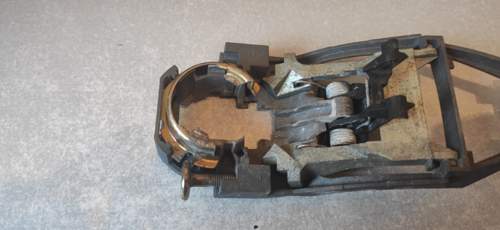

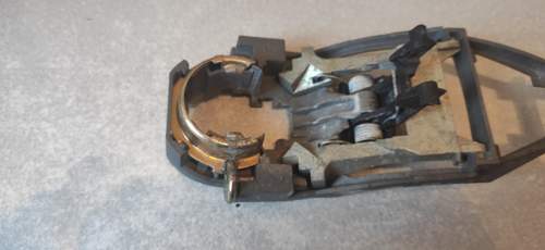

Hab gerade tatsächlich die Fotos gefunden, die ich mal davon gemacht habe.
Da sieht man dann auch, dass man die Schraube ohne Probleme rausdrehen kann und wenn das der Fall ist, machts kurz "klock" und das Ding liegt in der Tür 😉
Schraube reingedreht
Schraube rausgedreht
