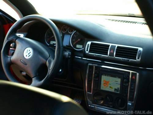

das Bild cool 🙂sieht echt gut aus ,so langsam überlege ich ,mein Auto auch so herrichten zu lassen :🙂)

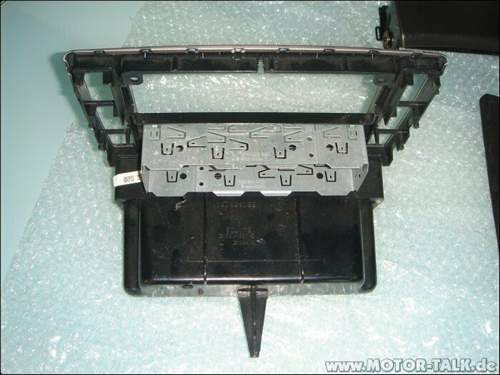

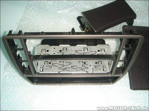

Jetzt wollt ichs unbendingt wissen und hab in der Mittagspause versucht die restlichen teile abzunehmen, bis auf den Rahmen vom DoppelDin hat alles auch geklappt ( keine Clips gebrochen 😁 ) beim Rahmen vom Radio seh ich nicht durch und weiss auch gar nicht wo ich da ansetzen muss, sollte das teil eventuell doch Komplett samt radios ausgebaut werden??
hier habt ihr ein Bild aus dem Netz ( nicht meines,mein teil ist ja verbaut ) und könt ihr mir eventuell markieren wo ich am besten ansetze um es abzubekommen!!
wäre echt dankbar für eure Hilfe!!
