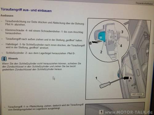

Türgriff ausbauen / Türschloss ausbauen
Audi A4 B8/8K
Hallo
Leute ich bin die ganze zeit schnell auf der suche leider finde ich nichts dazu und jetzt Brauch ich eure Hilfe.
Kann mir einer sagen wir ich das Türschloss/ Schliesszylinder der Fahrertür ausbauen kann, eine Anleitung wäre ganz gut.
Und zwar hab ich das Problem das mir einer in die Tür gefahren ist und nun soll eine neue Tür eingebaut werden jedoch muss ich aus meiner alten Tür das Schliesszylinder ausbauen und in das neue einbauen.
Über eure Hilfe wäre ich euch sehr dankbar.

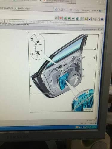

Da mich mehrere leute per pn angefragt haben sende ich die anleitung hier.
1. türgriff wie oben im thread ausbauen
2. türverkleidung ausbauen
3. kleine abdeckung (blau im bild) ausbauen

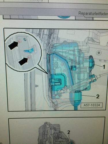

4. schloss ausbauen indem man die 2 vielzahntorxschrauben löst und innen die seilzüge
Hier die fotos

Kann mir auch wer die komplette Anleitung zukommen lassen? Kriege den Schließzylinder nicht raus. Habe die kleine Torx Schraube am Schloss leider komplett rausgedreht ist das schlimm?
@redshinzu schrieb am 16. Januar 2015 um 21:18:41 Uhr:
Hast du die erste seite von diesem thread gelesen??!!!?? Da ist ja die komplette anleitung von mir schon gepostet. Das gibt es nicht mehr zum erklären! Und ein dankebutton gibt es dann auch das man drücken kann
