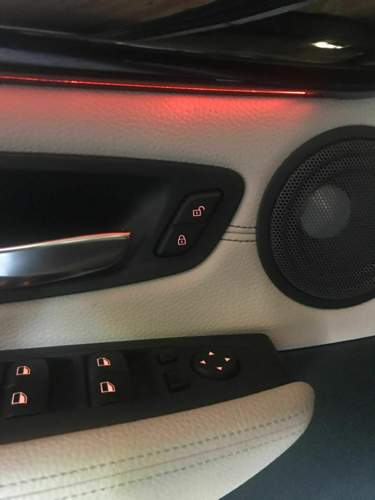

Also ich hatte anfangs auch so mein Problem damit.
Die Kindersicherung sollte sich eigentlich nur von innen auswirken. Aber die Sicherung in der Fahrertür wirkt sich auch von aussen aus, wenn der Fahrer aussteigt und versucht die hintere Tür zu öffnen. Ich habe den „geöffnet“ Schalter auf „offen“ gedrückt und die Türen hinten gehen auf.
Kindersicherung hinten habe ich sowieso nicht aktiviert.

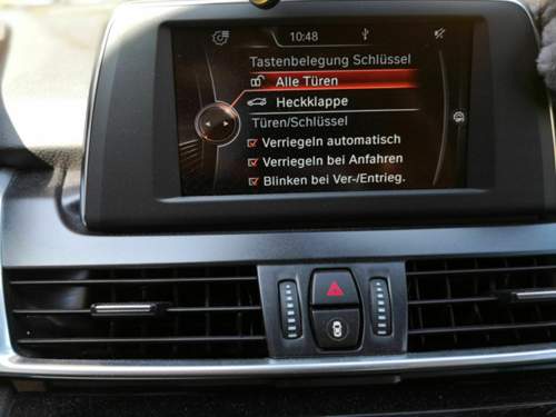

Ich habs jetzt auch mal getestet.
Im Bild seht ihr meine Einstellungen, Kindersicherung ist links an, rechts aus.
Ich fahre los, ab ca. 15km/h verschliessen sich alle Türen automatisch.
Ich halte an, Wahlhebel in P (Automatik)
Motor aus, alle Türen gehen auf
Ich steige aus, probiere von außen, alle Türen lassen sich öffnen

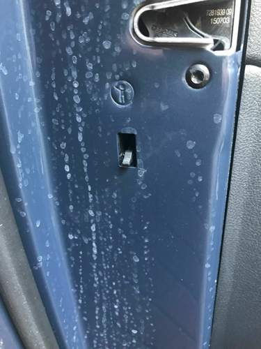

Ja, ich meinte Dich. Ich dachte aber nicht an einen Öffnungstest, sondern eher an den „Türstöpsel“, ob der nach oben gegangen ist. Schaut so aus, als ob das sporadische Nichtöffnen ein Fehler ist.

Ich versuche nochmal zu sortieren und alle Punkte zu beachten:
-es geht nur um das öffnen von außen
-die Kindersicherung ist aktiv, macht aber keinen Unterschied (ist ja auch nur für die Öffnung von innen relevant)
-"entriegeln bei Fahrtende" ist nicht aktiv (@maastah bei dir ist es das), soll aber auch nicht aktiv sein
-nach dem abstellen des KfZ (Motor aus, P) und dem öffnen der Fahrertür (von innen), bleiben alle anderen Türen verriegelt. Von innen lassen sich diese natürlich öffnen (außer wenn Kindersicherung aktiv) nur von außen leider nicht. Der Komfortzugang bringt in diesem Fall nichts, da er beim 2er AT nur bei den vorderen Türen aktiv ist.
Das bedeutet: wenn man sein Auto abgestellt hat und noch an die hinteren Türen muss um etwas rauszuholen, dann gehen diese nicht auf.
Im iDrive Menü gibt es keine Einstellungen für dieses verhalten und beim einem anderen 2er AT war es nicht so.
Wer also einen 2er AT hat könnte folgendes testen:
-(keine automatische Entriegelung bei Fahrtende aktiviert)
-anhalten, P Stellung, Motor aus, aussteigen
-versuchen die hinteren Türen von außen zu öffnen
geht das?
danke & Gruß
marco
