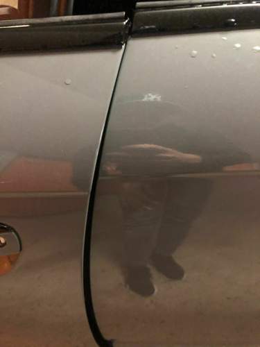

Hey da hänge ich mich mal mit drann.
Meine Fahrertür hängt etwas durch und steht auch zu weit ab.
Ich war auch schon mal beim 🙂 aber das hat orgendwie nix gebracht. Scheint sogar schlimmer zu sein.
Naja nun Frage ich mich was man mit der tür noch anstellen könnte?
Zum vergleich. Die beifahrertür liegt sehr gut an und steht auch nur ganz leicht heraus. Was ja wegen dem Wind sein muss.

An den Bildern sieht man das sie schon mächtig hängt.
Da würde ich das obere Scharnier mal prüfen und Ersatz bestellen.
Die Schrauben sind auch schon sehr vermackelt.
Benutzt du eine Zange ?? :/

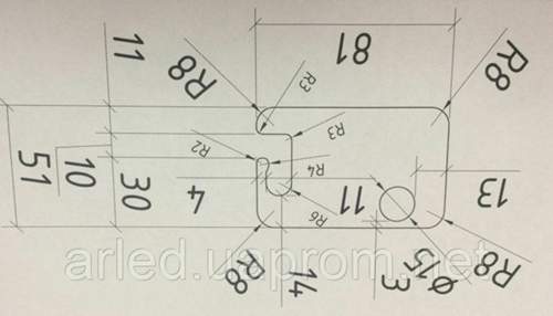

G'day,
Hatte das Problem der hängenden Tür und dem Quietschen auch. Fuer VW/Audi heisst es da offiziell die Scharniere karosserieseitig zu lösen und einzustellen. Das war mir zu aufwändig also hab ich weiter im Internet gesucht und bin auf diese Unterlegscheiben von Porsche gestossen: 7L5 831 483 (Bild von google angeheangt).
Da mir das auch noch zu umstaehndlich war diese Teile zu kaufen hab ich weiter gesucht und bin ueber eine technische Zeichnung aus einem russischen Forum dieser gestoessen. (angeheangt)
Die habe ich dann mal zu nem Bussom Buddy von mir geschickt und gefragt ob seine laser-gravur-maschiene etwas aus duennen Kunststoff ausschneiden konnte. 10 min. spaeter hatte ich schoene pinke Plastikunterlegscheiben nach dem original fuer kostenlos bekommen (hoechstens 1mm dick hatte bei mir gereicht).
Von hier ist dann alles ganz einfach. Geht allein (eher etwas schwer) oder zu zweit (viel einfacher - bestimmt).
1. Tuer vollstaendig oeffen
2. Zwei Torx-schrauben welche das untere Schanier and der Tuer befestigen finden (eine is lackiert in Wagenfarbe, die andere is Schwarz/brauniert).
3. Den passenden Torx bit finden und entweder hat man eine Ratsche, die schmal genug ist oder man nimmt einen 10er Ringschluessel und setzt den an das Torxbit an. Beide Schrauben loesen und die untere Schraube ganz rausschrauben. Dann, wenn vorhanden, die zweite Persohn fragen die Tuer vom fenserrahem hoch zu hebeln um das Schanier zu entlasten bis man einen Spalt zwischen Tuer und Schanier hat in welchen man die Unterlegscheibe einsetzen kann. Unterlegscheibe wird ueber die obere offene Oese in die obere Schraube eingehaengt und dann einfach nach unten gedreht bis sie komplett drunter sitzt.
4. Schraube wieder rein und handfest ziehen da jetzt unten wieder zum radkasten hin die Tuer eingestellt werden muss. Das Schanier bzw. die Tuer hat langloecher glaube ich welche das Einstellen ermoeglichen. Dies ist nicht schwer aber man braucht ein paaf versuche und dumpfe schlaege mit dem Handballen.
Viel spass beim nachmachen. Ich konnte leider wegen abwesenheit von regen noch nicht den nass-quitsch-test vollziehen aber das wird irgendwann dieses oder naechstes jahr bestimmt nachgeholt - hoffentlich. Zumindest konnte ich feststellen dass der gummi beim schliessen der Tuer zumindest nicht mehr quietscht.
P.s. die Schraube am oberen Schanier hinter der Plastikabdeckung dient lediglich dazu den stift festzuhalten. Damit kann man nix einstellen.
Cheers
Edit: Hier noch ein Video welches es bei einen Porsche Cayenne veranschaulicht: https://www.youtube.com/watch?v=kBhsQp5My5s&t=234s
