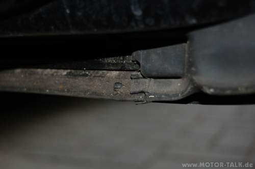

Ich habe mir ja diese Türgummis (4FO 833 706/705)
für Hinten eingebaut.
Sind diese durch die 4F5 839 439 S überflüssig oder können sie eingebaut bleiben?
Kurz mal zur Funktion des kleinen "Nubsis": dieser wird an der Gummidichtung der unteren Türleiste montiert. Man muss nur ein kleines Loch in die Dichtung stechen und den Nubsi reindrücken. Alles Klaro?!?
Bild anbei!
Grüße aus HH

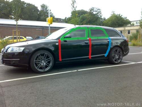

das ist ja schon mal eine aussage,
wenn aber einer ein bild von der hinteren tür hätte wäre es aber schon schön um mal zu sehen wo die anderen türgummis entlanggehen.
ich habe mir mal für die linke seite die gummis bestellt.
siehe foto:
nummer 2 / grün:   sind die original fensergummis
nummer 3 / blau:   sind zusätzliche türgummis (gibt es auch einzeln zu kaufen)
nummer 1 / rot:     sind zusätzliche gummis die den spalt zwischen vorderer und hinterer tür schlissen,
bzw. zwischen verderen kotflügel und vorderer tür abdichten.
nr.3 / blau habe ich schon einzeln verbaut
nr.1 / rot hätte ich gern, es sind aber alle drei in einem stück, werde mal fragen ob es die (nr1/rot) auch einzeln gibt,
den 90,-€ je tür (also 360,-€) zu bezahlen nur um die kleinen türabdichtungen zu haben ist mir warscheinlich zu teuer.

"blau, Nummer 3":
4F0 833706
4F0 833705
ca. 30,-- pro Seite, auch für die Limousine passend.
Georg

war heute bei meinem freundlichen,
aber er meinte ohne gross nachzusehen das es die gummis nur zusammen gibt.
hat jemand ahnung ob es die rot-markierten türgummis auch einzeln gibt?
könnten ja auch von einem anderen model z.b. a8 sein da man sie ja nur an der türkannte entlang gleben muss.
ich war auch heute beim Freundlichen. Es scheint ja schlimmer zu sein als ich dachte. Für eine Komplettlösung braucht man alle 6 Dichtungen. Ich hatte ja gehofft, dass 4 Dichtungen für die Komplettvariante ausreichen.
4F0837439 J vorn links, Dichtung zwischen Kotflügel und Fahrertür und die Fenstereinfassung. Die vorhandene Dichtung der Fenstereinfassung wird überflüssig. Die Dichtung Kotflügel/Fahrertür ist einzeln nicht erhältlich.
4F0 837440 J dito rechts.
4F0 839439 S hinten links, Dichtung zwischen den Türen und Fenstereinfassung. Die vorhandene Dichtung der Fenstereinfassung wird überflüssig. Die Dichtung zwischen den Türen ist einzeln nicht erhältlich.
4F0 839440 S dito für rechts.
Die Dichtungen für hintere Tür/hinterer Kotflügel:
4F0 833706 und 4F0 833705.
Die wichtigsten hinteren hab ich erst mal bestellt.
Der Freundliche sagt nun, dass alle 6 Dichtungen für den Avant und für die Limousine passen.
Das kann ich mir nicht vorstellen. Ist das wirklich so?
Georg
Ja passen bei Limo und Avant
Entscheide dich ob du nur die hinteren gummis Tür zum radkasten
möchtest da die andere Dichtung für alles ist (90,-)
