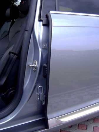

Weiß ja nicht wie es anderen A6 4F Fahrern geht ,aber bei mir ist permanent der Einstiegsbereich vorne und hinten total versaut.
Hab hier mal in einem Thread gelesen ,das es zu den serienmäßigen Türdichtungen noch einen zusätzlichen Dichtungssatz gibt. Vielleicht ist derjenige mal so nett und postet den Link nochmals.
Im vorraus vielen Dank.
an800
es wurden diese Teilenummern schon mal gepostet. Sie lauten
4f0-833-706
4f0-833-705
Habe diese selber nachgerüstet, und bin begeistert von den sauberen Einstiegen hinten.

hat wirklich keiner Bilder von den eingebauten Dichtungen? 😕

die Bilder sind von den Dichtungen 4F0 833 706/705.
Von den 4F0 837 439/440 und 4F5 839 439/440 hab ich noch keine Bilder gesehen. Der Preis von fast 400,00 € wird wohl jeden abschrecken 😁
Es geht ja nur um die Abdichtung Kotflügel vorn / Fahrertür und zwischen den Türen jeweils vom Schweller bis zum Fenster.
Es gibt noch laut User „4F-Devil“ die günstigere Alternative: Dichtungen vom alten A6.
4B0 839 717 B / 718 B (laut User „4F-Devil“ sind die Dichtungen nicht lang genug, es wird eine 3. Dichtung zum Stückeln benötigt).
http://www.motor-talk.de/.../Attachment.html?attachmentId=285566
Und zwischen Kotflügel vorn und Fahrertür/Beifahrertür:
4B0 837 701 C / 702 C,
ob hier eine 3. Dichtung benötigt wird weiß ich nicht. Der Preis lag 2006!!! pro Stück bei ca. 21,00 €.

Die hinteren Dichtungen habe ich auch installiert (A6 FL LImo).
Die umlaufenden sind mir zu teuer.
Die Zwischendichtungen vom 4B sind eine gute Idee, ich hatte mal eine zur Probe bestellt...
Aber die haben oben ein Formstück, wo sie in die Fensterleiste eingesetzt werden, dass passt natürlich nicht.
Weiter ist die Dichtung vorgeformt, wobei das untere Stück auch nahezu unbrauchbar ist.
Nun habe ich beim ersten MJ vom Touran gesehen, dass es relativ gerade Dichtungen gibt.
Ich werde mal eine zur Probe bestellen und dann berichten. Sind viel billiger als die vom 4B und eventuell sollten 2 Stück reichen.
Übrigens gibt es die hintere Türdichtung auch für den A3 Sportback (hab ich dann auch gleich mal gemacht).
