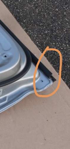

ich fuhr bislang einen Passat B8 aus 2016.
Beim meinem neuen Passat, BJ 04/2022, fehlen an allen Türen die Gummi-Türdichtung an der Türunterkante. Diese war bislang verbaut. Ist diese Dichtung einer VW-Sparmaßnahme zum Opfer gefallen oder hat man bei mir beim Einbau geschlafen?
Danke für eure Hilfe.

Und Geräusche dämmen die definitiv nicht sollen nur schmutz abhalten.
Die Dichtungen unten halten sehr wohl Geräusche ab. Beim Superb gibt's die gar nicht. Als ich da eine Dichtung angebracht habe, war die Geräuschreduktion deutlichst.

Kann mir denn jemand sagen wo ich die Leiste noch herbekomme?
Hey guten Morgen!
Suche die ganze Zeit die originale VW-Leistendichgung für die Türe, weil es doch hilfreich sein kann, den tollen B8 noch leiser im Innenram zu bekommen.
Was meint ihr zu der Alternative: https://www.amazon.de/.../260-3815484-2867513?...
Oder hat jemand Bilder von den Originalgummileiste?
Grüße & schönen Sonntag
Andi

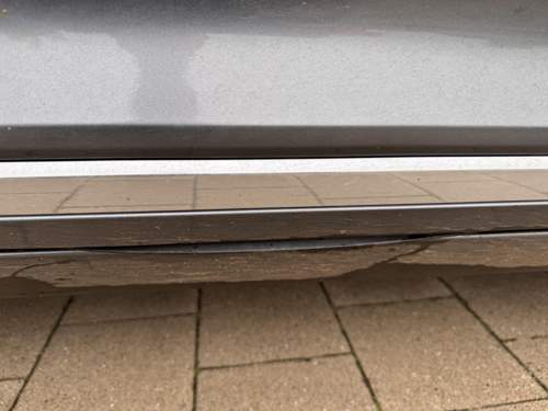

Moin,
unser Passat hat die leisten ab Werk verbaut und an der Beifahrertür hängt sie mittlerweile nach außen.
Jetzt möchte ich die Leiste ersetzen...wer hat dabei Erfahrung?
Wie tausche ich die Leiste aus?
Hinten und vorne an der Türinnenseite ist von der äußeren unteren Blende jeweils eine Torxschraube zu erkennen.
Kann ich durch den Abbau der Leiste die Dichtung ersetzen?
Ich danke euch!
Moin,
also theoretisch ist die Leiste mit den beiden genannten Torxschrauben angeschraubt.
Diese müssen raus, dann sind außen mehrere Clipse und eine Klebeleiste angebracht.
Also muss nach dem lösen der Schrauben die Leiste abgezogen werden.
Die lockere Dichtung kostet knapp 20€ und wird an die untere Türpfalz angeklebt und wird mit der Leiste dann abgedeckt.
Soviel hab ich in ERWIN rausgefunden...praktisch kam ich noch nicht dazu das unzusetzen.
Hat da wer schon Erfahrungen wo es vielleicht "Fallen" gibt?
Wie habt ihr die Leiste wieder angeklebt?
In ERWIN wird nur von einer neuen Leiste gesprochen...habt ihr die alte Leiste wieder ankleben können?
Wenn ja, was habt ihr verwendet?🙂
Sooo...also das ist mit den Dichtungen sehr interessant.
Diese sind komplett entfallen und als Ersatzteil nicht mehr bestellbar.
Heißt:
Entweder selber ankleben und die vorhandene Dichtung retten oder komplett entfernen.
Ich hoffe das hilft euch ebenfalls weiter.
