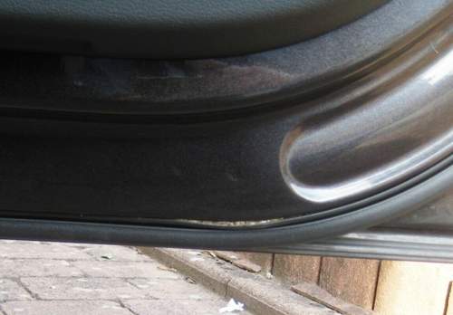

Hallo, seit der letzten Autowäsche (nur per Hand), ist mir aufgefallen, dass die Tür-Dichtungen an den beiden Fronttüren lose sind. Dies ist jedoch nur an dem unteren Teil der Tür zu sehen.
Hat jemand auch das Problem ????

Wie schon hier erwähnt: Lose Gummidichtungen wirst du schon bemerken.
Hallo zusammen, hab das gleiche Problem mit losen Türdichtungen an den hinteren Türen.
Zum Glück nur Firmenwagen, aber bei einem meiner Kumpels und in meiner Verwandtschaft (Limo und Avant!!!) haben die das gleiche Problem!
Genau hinten im Bereich vom Türschloss!!!
Ist doch eine Frechheit, das hat nix mit "Kinderkrankheit" zu tun!!!
Ausser wechseln oder neu ankleben, hatte hier jemand schon mal direkt Kontakt zu Audi aufgenommen, was die dazu meinten?!
Wieso Frechheit? Meinst Du Audi will seine Kunden damit necken oder Klebstoff sparen? Die Dichtungen sind anvulkanisiert, da wird wohl der Prozeß nicht ganz richtig laufen oder eine zeitlang gelaufen sein.

Bei meinem A4 (Limo, 12/2008) löste sich nach einem halben Jahr die Türdichtung Beifahrertür. Diese wurde von der AUDI-Werkstatt (mein Verkäufer auch) geklebt!, was grausam aussieht.
Nach 10 Tagen löst sich nun diese Dichtung wieder. Noch "besser" - nun löst sich auch die Dichtung an der Fahrertür.
Wer bekam eine saubere Reparatur von seiner Werkstatt geliefert?
Tuerdichtung-1
Verklebung
Verklebung-1
Hallo, deine Bilder sind toll. Das gleiche Problem habe ich auch gehabt.
Ich empfehle dir folgendes: Nachkleben hiöft überhaubt nicht und sieht scheisse aus.
Deine Werkstatt muss neue Türgummis bestellen. Diese werden dann mit grosser Sorgfalt wieder dran geklebt.

Hallo
Bei mir wurden die Türdichtungen auch alle erneuert die alten Dichtungen wurden nicht wiederverwendet.
Du musst auf neue Dichtungen bestehen die neu verklebt werden.
Seitdem ist alle i.O.
Gruss
Danke für den Tipp. Ich habe einen Termin Anfang September vereinbart und werde dann berichten.
Ich telefonierte mit 2 AUDI-Händlern. AUDI möchte nicht, dass die Dichtungen ausgetauscht werden. Sie dürfen auf Garantie nur geklebt werden (was nicht so toll aussieht in meinem Fall)
