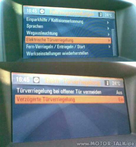

ich bin davon ausgegangen, das bei jeder neu Wagen als Serienausstattung auch die Türen nach einer gewissen Zeit automatisch verriegelt, wenn man es vergisst sie ab zuschließen..
Irgend wie ist es aber nicht bei mir der Fall... oder mache ich was falsch?

Original geschrieben von Augsburger69
Hallöle,
also die aut. Verriegelung beim Fahren gibt es laut FOH nicht. Nur das Verriegeln nach dem Abstellen des Wagens kann man einstellen. Und dazu die Verzögerung nach welchem Zeitraum das passieren soll.
Die Menüpunkte habe ich, aber ich werde mich hüten das zu aktivieren. Da kann ich mir ja immer den Ersatzschlüssel in die Hose packen, oder an die AHK binden, weil jede Woche min. einmal die Karre zu ist und der Schlüssel drin.
ich habe die Einstellung mehrmals modifiziert und jedesmal min. 2 min. gewartet und es ist nichts passiert...

Kann es vielleicht sein, daß die Einstellung nur die "Wiederverriegelung" der Türen nach aufschliessen ohne Türöffnung steuert?

Also:
Man nehme an, du entriegelst dein Auto mit der Fernbedienung. Jetzt wirst Du plötzlich abgelenkt, weil jemand mit 100€-Scheinen um sich schmeisst. Du rennst hin um auch welche abzubekommen. Das Auto ist jetzt unverriegelt!!
Ein böser Bube hat jetzt Zugang zum Auto. Und das womöglich für länger, weil du von den gesammelten Hundertern einen trinken gehst und anschliessend mit dem Taxi nach Hause fährst. Damit also der böse Bube keinen Zugang bekommt, könnte das Auto nach einer Wartezeit wieder automatisch verriegeln, wenn nach dem Entriegeln (innerhalb der Wartezeit) keine Tür geöffnet wird.
Jetzt klar was ich meine? 😉
Gruß Caravani

ganz genau, das meine ich auch... dieses Funktion klappt aber bei mir nicht ... daher meine Frage warum das nicht bei mir geht, obwohl ich es eingestellt habe?

Hallo Gemeinde,
Habe schon von mehreren gehört, dass das mit der Türverriegelung und auch mit den automatisch einklappenden Seitenspiegel nicht so funkt wie es sein soll, ist bei mir auch der Fall.
Sollte man(n) wohl nen Termin mit der Werkstatt machen oder?
Tess
Letzte Woche war meiner unter anderen wegen diesen "Problemen" beim FOH.
Laut diesem sind die Opel Techniker an einem Update dran. Wann dieses kommen soll ist aber noch ungewiss
So hier mal ein Bild mit den MENÜPUNKTEN.Habs aber heute das erste mal ausprobiert.Auch wenn ich alles auf EIN stelle passiert nichts.Oder ist das garnicht fürs Automatische verriegeln 😕
MENÜ
Was heisst Türverriegelung vermeiden???
@XSX genau so habe ich das auch gemacht aber hat nichts gebracht.
@XSX ich lese bei die auf dem Bildschirm Fernverriegeln / Entriegeln / Start.... die Zeile habe ich bei mir unter der Einstellungen gar nicht, weis einer warum?

Ich glaub in dem MENÜ kann man die Automatische Türverrieglung einstellen,werd ich demnächst mal testen zurzeit geht es nicht da mein Insignia in der Werkstatt ist wegen dem brummen in den Boxen.
diese Menüpunkte habe ich auch bei unserem Insi....ich habe auch lange probiert was bei den beiden Punkten sich ändert oder passiert....Am Anfang dachte ich auch das da nix weiter geht...Bis auf die Sache das der eine Menüpunkt ein oder ausgeblendet wird wenn der erste Ein oder Aus geschaltet wird..
Wird wohl bei Euch auch so sein....oder...
- Türverriegelung bei offener Tür vermeiden auf EIN geschaltet..eine Tür öffnen die Verriegelung auf dem Handsender drücken....Insi verschließt sich und öffnet sich nach kurzer Zeit wieder....Welchen Sinn oder Nutzen dies haben sollte weiß ich noch nicht.
- oben genannter Punkt auf AUS geschaltet...Menüpunkt automatische Türverriegelung wird angezeigt....
Nun kann man bei abezogenem Zündschlüssel und geöffneter Tür die Türverriegelungstaste "schließen" drücken...der Insi sollte nun 3-mal piepen oder wie immer ihr das auch nennen wollt...sobald nun die Türen alle geschlossen sind und länger als 5 Sekunden verschlossen bleiben so schliesst er sich selbst ab..kein drücken auf den Handsender nötig...Aber vorsicht nicht den Schlüssel vergessen mit raus zu nehmen, außer er steckt im Zündschloss.....
Ihr könnt das ja mal ausprobieren...sollte eigentlich funktionieren...wenn jemand noch Ergänzungen hat, nur her damit.....
MfG
Torsten
@Torsten
das hat aber nicht damit was zu tun, wenn ich es vergesse, die Tür per Funk abzuschließen und dann die Tür sich nach 1 minute von allein schließt.... die Funktion die du beschriben hast, ist total was anderes...
dann hat meiner Meinung nach, der OPEL vergessen, so einen Funktion einzubauen!
