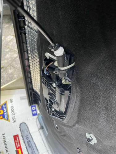

Ich musste gestern Abend leider feststellen, dass beim A8 die Fahrertür dich nicht mehr öffnen lässt, nachdem wir die Tür zusammen geschraubt haben.
Weder von Innen, noch von Außen.
(Ging ein paar mal, doch nun ist ein recht großer Widerstand zu spüren).
Wie bekomme ich denn nun die Tür auf?

Ich habe Rechts und links lediglich die Türpappe abgemacht.
Meine Vermutung ist, dass der Metallhaken vom Seilzug aus der Öse des Türgriffs (beim zuschlagen) gerutscht ist.
Drum spüre ich am äußeren Türgriff auch keinen Widerstand mehr.
Edit: Wobei der Türgriff von der Innenseite einen spürbar hohen Widerstand hat

Dann müsste sich die Tür aber von aussen noch öffnen lassen. Wenn du am Griff aussen keinen Widerstand mehr spürst deutet es eher darauf hin, dass entweder das Schloss defekt ist (Zufall und hatte nichts mit der Türverkleidung zu tun), oder der Drücker draussen ist aus dem Türgriff gerutscht... was aber auch nicht einfach so passiert.
Ich halte es auch für Denkbar, dass der Seilzug innen rausgerutscht ist und sich auf Zug verkantet hat. Dann wäre aussen kein Widerstand mehr spürbar und innen hätte man auch keine Wirkung mehr.
Da könnte man Glück haben wenn man auf Höhe des Türgriffs innen etwas kräftiger gegen die Türverkleidung schlägt...auf Höhe des Griffs.
Einbruchswerkzeug könnte in dem Fall auch noch helfen, wenn man den Seilzug zu fassen bekommt....
Hat der Wagen SoftClose? Das könnte eine weitere Fehlerquelle sein. Wenn diese im Fehlerfall dauerhaft anzieht, geht die Tür nicht mehr auf. -> Fehlerauslesen. Alternativ kann der Seilzug vom Softclose verkantet sein. Aber da wart ihr gar nicht dran? Für den Lautsprecher muss man da nichts demontieren.

Ich vermute dass sich der Seilzug verkantet hat, so wie du sagtest.
Softclose besitzt der Wagen nicht.
Werde es gleich mal mit einem kräftigen Schlag versuchen.

Das mit dem Schlag hat leider nicht geklappt.
VCDS hatte einen Fehler, den ich jedoch problemlos löschen konnte.
Gibt es denn keine Möglichkeit, die Türverkleidung von Innen los zu bekommen?
Die beiden Schrauben und die Dekorleiste habe ich abbekommen.
Oder ggf. durch den Fensterspalt?
UPDATE:
Hab es aufbekommen!
Konnte von innen die Dekorleiste entfernen und die dahinter liegende Schraube lösen.
Dann habe ich das Fenster runter gefahren und habe von außen fest die Innenverkleidung abgedrückt.
Kurz dabei den Türöffner von außen betätigt und das Schloß sprang auf!
Ich danke für eure Hilfe!

Ja, ich werde morgen mal ein Bild rein schicken, sofern ich’s schaffe.
Einer der Vorbesitzer muss schon einmal die Türpappe abgenommen haben.
Scheinbar ist dabei die Halteeinrichtung für den Seilzug (/Draht) abgebrochen, bzw. für den Schlauch durch den der Draht gezogen wird.
Das wurde dann wohl mit einem Stück Schlauch + Kabelbinder repariert.
Als ich dann gestern die Türpappe wieder angebaut habe, muss sich an der Stelle wohl der Draht ungünstig gelegt haben, sodass ich dann heute mit dem Türgriff nicht genug Zug auf den Draht bekommen habe, bzw dieser sich verkeilt hat (als ich von Innen gezogen habe).
