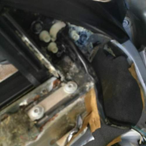

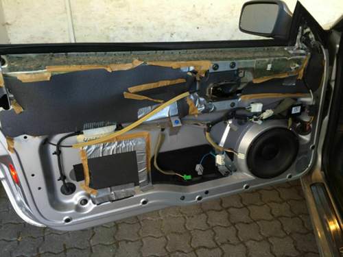

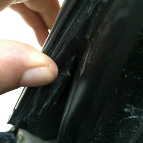

Hi
So nach langem "Vormichherschieben" wollte ich heute auch mal die Fenster meines C70 Coupes einstellen.
Nachdem ich alle Clipse entfernt und die Verkleidung vorsichtig gelöst hatte bin ich regelrecht erschrocken.
Da hat sich wohl schon mal jmd dran versucht, aber nicht so wirklich mit Feingefühl ;(
Wie man sieht Dämmung gerissen und lieblos wieder rangeklebt, Schraube vom Lautsprecher fehlt usw. (Bild 1)
Auch hab ich beim entfernen des Dreiecks beim Außenspiegel feststellen müssen das dort scheinbar Wasser eingedrungen ist,
sieht alles nicht so toll aus und die Schrauben sind leider auch fest (Bild 2). Der Türgummi scheint gerissen zu sein, also ich bin zumindest der Meinung das da kein Loch (Bild 3) sein sollte. 🙂 Tauschen oder kann man das "Reparieren"
Hab diese jetzt mal mit WD40 eingesprüht und lass das ganze mal etwas einwirken, da ja bekanntlich nach FEST das böse AB kommt.
wenn das nichts hilft bin ich leider schon an meinem Ende angelangt und muss wohl in die Werkstatt :/
Oder gibt es jmd in der Nähe von Schweinfurt / Würzburg der das ganze schon mal gemacht hat und sich da eher rantraut?
Reicht es wenn ich die Dämmung wieder mit etwas mehr "Liebe" befestige oder sollte ich diese neu kaufen. Wenn neu dann wo?
