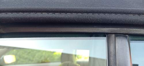

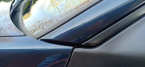

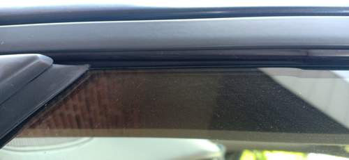

Moin Martin,
bin gerade bei der Suche nach einer Problemlösung auf diesen Post gestossen. Magst Du mir diese "Einstellanleitung" auch einmal zusenden?
Zudem habe ich auch noch das Problem, das ich Wassereintritt an der vorderen Fahrertürscheibe habe, dort wo sie zum Spiegel hin abfällt. Dieser Teil der Scheibe fährt nicht ganz unter das Verdeck. Es sieht aus, als würde die Tür in Fahrtrichtung etwas abfallen, was den Spalt erklären könnte. Zum Schloß hin steigt die Tür dann wieder an. Dort ist auch alles dicht.
Hättest Du einen Tip für mich?
Danke dir schon einmal ganz herzlich im Voraus.
Beste Grüße vom Nord-Ostsee-Kanal
Arne
Hier schließt es gut
Verschwindet nicht ganz in der Dichtung
Fällt leicht ab
@jolipear : Die Anleitung findet sich auf Seite 3 in diesem langen Thread.
Wenn das Fenster vorne nicht korrekt hochfährt solltest Du mal die Seile innen kontrollieren. Bei mir war mal die vordere Klemme nicht mehr ganz fest und dadurch fuhr das Fenster nicht 100% hoch. Also Stück für Stück die Einstellungen kontrollieren. Und Geduld haben - ich habe mehrere Male gebraucht, bis ich bei meinem Coupe das mal hinbekommen habe.
Ansonsten fällt mir auf, dass es am hinteren Fensterschacht gammelt. Mach mal die Dichtleiste ab und schau, wie weit die Korrosion da fortgeschritten ist. Besser jetzt behandeln, bevor das weiter geht....
