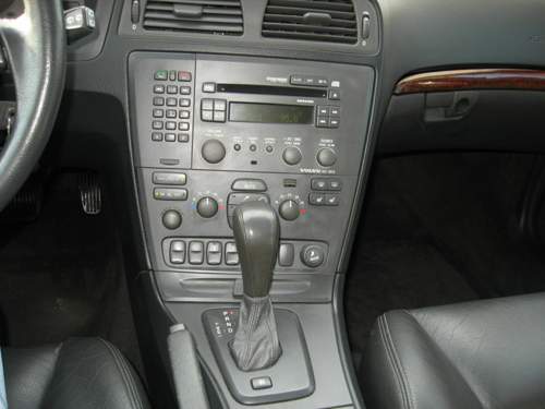

Hallo zusammen; Habe mir letzte Woche ein Sommerfahrzeug gegönnt.....C70 I Cabrio (Facelift von 2004).
Jetzt Steinigt mich bitte nicht 🙂 .....ich finde den Sound des Soundsystems im Vergleich zu meinem V70 II eher bescheiden. kann man das irgendwie "pimpen" ?
Verbaut ist ein SC 805 Doppeldin. Wohl irgendwie mit Dolby Surround System. Sichtbar sind jeweils 2 Grosse Boxen in den Türen, 2 Hochtöner oben vorne, und hinten kommt auch was. Wechsler ist wohl keiner Verbaut, wenn ich die Wechsler Taste drücke, kommt "No Changer".
Habe nun erstmal einen FM Bluetooth Adapter installiert, damit ich auch vom Stick hören kann, da ist der Klang etwas besser, aber irgendwie noch nicht zufrieden stellend. Der Klang vom FM Radio ist eher schlecht und blechern, Der Radioempfang auch eher schlecht (Gerät oder Antennenproblem ?)
Habe ich Alternativen in Puncto Originalradio? Anderes Marken- Doppeldin denkbar? Hatte wohl gelesen, dass die Kompatibilität nur Begrenzt ist, da die Surround anlage nur mit dem Original radio bezw. Zusatzhardware Funktioniert.
Mittelfristig würde ich schon mit Bluetooth etc. erweitern wollen. Das funktioniert mit dem FM Adapter im Grunde ganz gut, man muss halt die Titelauswahl über Handy oder den Adapter selbst steuern, und der Steuerung sind ebenfalls Grenzen gesetzt.
Kompromisse müssen wohl, daher wäre die Alternative für mich ein "besseres" Originalradio und weiterhin den FM Bluetooth Adapter, oder ein anderes Doppeldin, welches aber dann auch mit dem Surround System kompatibel ist.
Danke im Voraus

Das SC 805 hat kein Dolby, das kann nur das SC 900 /901. Wenn verbaut, dann ist noch ein zusätzlicher Lautsprecher auf dem Armaturenbrett.
Der schlechte Radioempfang kann auch an einem beschädigten Antennen Kabel liegen, war bei mir so.

Moin,
kontrolliere erstmal, ob alles was drin ist auch arbeitet. War mal ein Zubehör Radio verbaut?
Im Kofferraum links sitzt hinter der Verkleidung der Verstärker: ist der auch angeschlossen?
In den letzten 17 Jahren hat da vielleicht mal einer dran rum gespielt...
Ist der kleine, anthrazitfarbene oder der große, silberne Verstärker verbaut?
Eigentlich ist der Sound ab Werk ganz gut.
Grüße, Nok

Danke, schau ich morgen mal. Wo genau muss ich suchen (Ist das Cabrio)....Direkt hinten links ist ein kleines Ablagefach für Ersatzbirnen und Gedöns...dann dahinter? Oder schon unter dem Verdeckstaukasten? Gruss Micha
Genau hinter dem Ablagefach.
Bei C70 ist immer ein Verstärker verbaut ohne ihm geht eigentlich nichts, bzw man muss richtig Aufwand betreiben damit der umgangen wird.
Moin,
es ist schon mit recht viel Aufwand verbunden die Serienanlage zu verbessern.
Eigentlich würde ich sagen für eine Anlage aus der Zeit klingt sie schon recht vernünftig. Natürlich ist das, verglichen mit moderneren Anlagen wohl kein HighLight - aber wenn man nciht ernsthaft viel Geld in die Hand nehmen möchte und dann etliche Arbeitsstunden investiert wird sich da wohl kaum eine Möglichkeit ergeben.
Also "mal eben" eine (andere) externe Endstufe und "bessere" Lautsprecher verbauen ist leider nicht...

ich habe auch ein C70 cabrio, das mit einem SC 805 ausgestattet war.
Ich habe es nicht wegen dem Klang gewechselt, sondern weil ich gerne mein Handy mit Blauzahn verbinden wollte.
Ich habe zuerst mit einer "Blackbox" von Yatour gearbeitet die an den vorhanden Wechsleranschluss angeschlossen war , was leider nicht immer so geschmeidig lief.
Jetzt habe ich ein Doppel-Din von Kenwood im Doppel-Din Schacht verbaut. Dafür brauchst Du einen neuen Rahmen und wenn Du es nicht selber basteln kannst, einen Adapter Din auf den Volvostecker. Ist alles recht easy. Du wirst aber hier dann gesteinigt, da Du keinen originalen Volvo mehr hast . Ich habe schwören müssen, das ich das Originale Radio immer im Kofferraum mitführe!! 😉 Ich hoffe Du verstehst etwas Spaß.
Wie oben geschrieben habe ich es nicht wegen dem Klang ausgewechselt. Die verbauten Komponenten sind nicht schlecht. Wie nok13 schrieb, in den ganzen Jahren kann da viel gebastelt worden sein.
