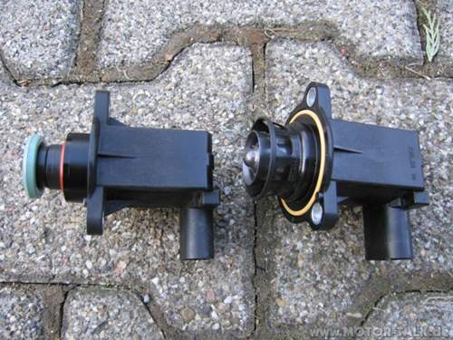

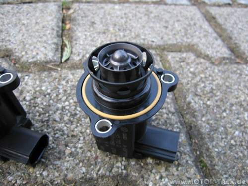

hier bitte, so sieht es aus!

Glücklicherweise ist das ausgebaute alte SUV mit Index "B" (06F 145 710 B, also erste Generation) völlig intakt, mein Lader musste also auch vorher keine Überdrehzahl für die 0,7 Bar Ladedruck machen.
Ich würde es trotzdem wieder tauschen, einfach um beruhigt zu sein, dass der Lader nicht wegen dem kleinen Teil überlastet wird.
Hab ein Bild von meinem ausgebauten Index B-eSUV mit Gummidichtung angehängt.

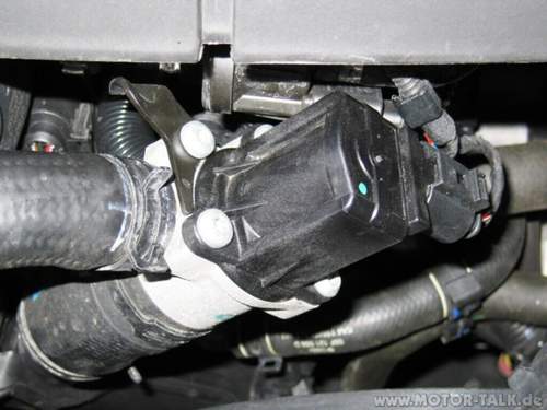

Dann guck doch mal nach. Beim S3 ist es einfach, Motorhaube auf und das SUV guckt dich direkt an.
Beim kleinen 2.0T ist es komplizierter, da musst du von unten direkt am Lader schrauben.
Morgen werde ich auch ein neues SUV verbauen, welchen Index ich drinhabe sehe ich dann eh 🙂
