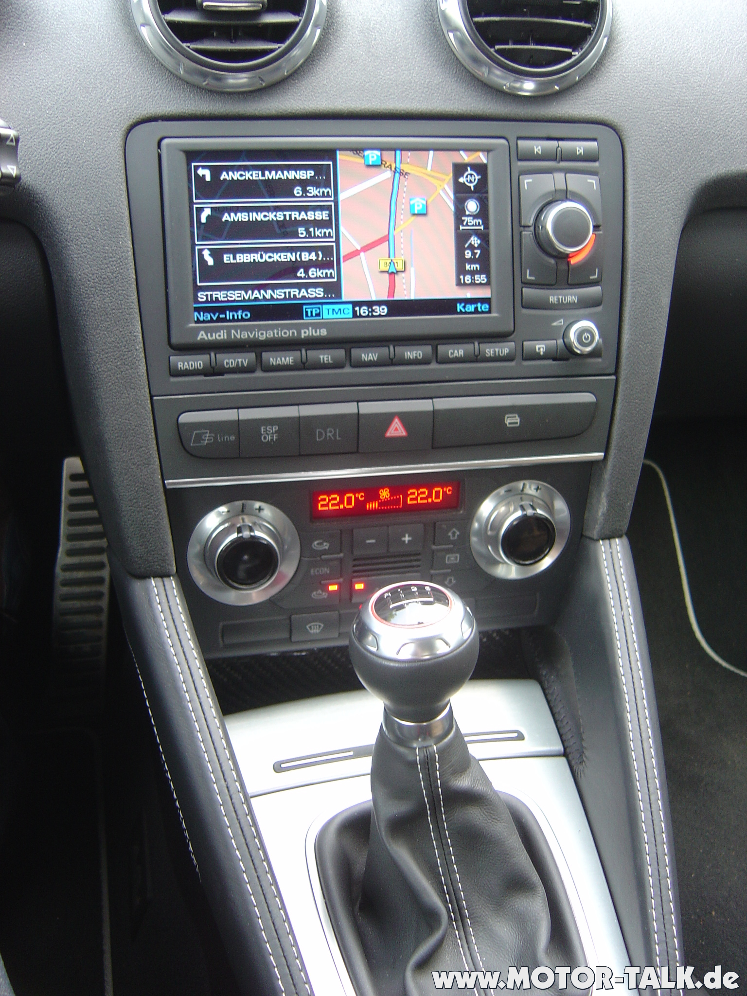

Hallo Leute. Da ich nun die Luftdüsen des TT2 im A3 habe wollte ich mal Fragen ob der Schaltknauf auch so einfach passt?
Haz jemand Erfahrungen und weiß was er kostet?
29 Antworten
ja und um die 130€
klick
Wow sieht genial aus!!!
Was sind denn dass für hammermäßige Klimmaregler. Sind die nicht auch aus dem TT?
ja.. die Am RNS-E auch...
Ist der immer Beleuchtet? oder muss man da was Nachrüsten? wenn ja wie geht das? Echt der Hammer!!!
muss man nachrüsten...
einfach den Deckel oben abmachen, leds mit kabel durchführen und deckel wieder drauf- mit etwas handgeschick kann man das selber machen.

Ah ok. Wo bekomme ich denn die passenden LED´s her und wo hole ich den Strom. Bin auf solchen gebieten absolut unerfahren.

Den Strom bekommst Du z.B. von der Aschenbecherbeleuchtung. Du kannst entweder mit Stromdieben (Abzweigverbinder) arbeiten, oder es gescheit machen und Dir z.B. hier
http://www.passatplus.de/umbauteile/stecker/stecker.htm
eine Stecker/Buchsen-Kombination kaufen und es schön verdrahten 🙂.

die Spannungs kannst dir vom Zigarettenanzünder z.B. abzwacken

Bei den Steckern weiß ich allerdings nicht was ich da brauche. Denke aber an den LEDS werden ja Kabel dran sein.
Nur wo bekomme ich LED´s in der passenden Farbe und Größ her
in jedem elektronik laden oder bei www.conrad.de
einfach die led`s in reihe schalten und je nach anzahl noch den passenden widerstand in Reihe einlöten, daran dann die kabel und
ab zur Spannung vom Zig.Anzünder...
schau mal hier in der suchfunktion unter beleuchter Schaltknauf oder ähnliches.. da findest du einige infos zu
Ich weiss nicht, ob es die LEDs einzeln gibt, aber falls nicht, kannst Du Dir welche beim Conrad bestellen.
Entweder normale LEDs, oder aber 12V-LEDs (sind etwas teurer), bei denen Du Dir den Vorwiderstand sparen kannst.
Kabel sind allerdings nicht dran, das musst Du schon selbst anlöten 😉. Sollte aber kein Problem darstellen, oder? Übung macht auch da den Meister. Für die Halterung musst Du Dir halt etwas einfallen lassen, sofern es von Audi nichts entsprechendes gibt.
Es ist übrigens egal, welche Sorte Stecker und Buchsen Du nimmst, es muss halt nur vom Querschnitt her passen. Da steht der Kreativität des Bastlers keine Grenze im Weg 😉.
