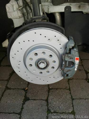

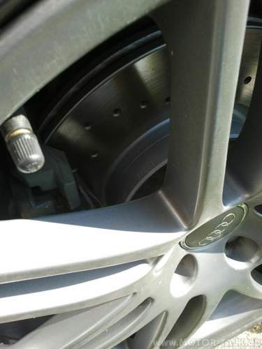

So heute hab ich jetzt meine neuen Bremsscheiben und Beläge verbaut. Nach ewigem hin und her hab ich mich jetzt doch für die Zimmermann Coat Z gelocht (125€) und ATE-Ceramic Beläge (90€) entschieden. Hat alles Super geklappt. Erste 50km ohne wummern, ohne quietschen, hoffentlich auch ohne Bremsstaub 🙂, Bremsverhalten ist ähnlich wie Orginal. Konnte sie nur noch nicht richtig testen, muss sie erstmal einfahren. Werd nach den ersten 1000 km nochmal berichten.
Die sind kaputt, da sind Löcher drin 😁
Bin jetzt 1300km mit den neuen Bremsen (Zimmermann Coat Z + ATE Ceramic) gefahren.
Fazit: - kein Bremsstaub, bin sehr begeistert!!
- Bremsverhalten gleich, zumindest konnt ich keinen Unterschied feststellen.
- kein quitschen (dafür habe ich Kupferpaste benutzt) , flattern oder wummern.
- Der normale Schmutz lässt sich ohne Felgenreiniger entfernen.
kann diese Bremsenkombination auf jeden Fall weiterempfehlen. Es liegt eine ausführliche Beschreibung bei und wenn man sich daran hält dürfte auch nichts schief laufen 😉
