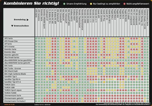

Soviel zu den OEM-Bremsen, wer sich gerne etwas sportlicheres mit einer guten Portion mehr Biss einbauen möchte, was sich bei den Preisen beim 🙂 ja auch lohnt, dem kann ich diese Tabelle empfehlen..
Bremsen Belag/Scheiben Kombinations Tabelle
Finde sie ist ein guter Leitfaden mit dem man sehen kann welche Bremsscheiben sich mit welchen Belägen vertragen, somit läuft man nicht Gefahr das man sich mit einer falschen Kombi die Scheiben ruckzuck runter frisst oder gar zerschiesst..

Zur Tabelle "Kobinieren Sie richtig" - diese ist leider nur ein vager Anhaltspunkt.
Aufgrund zig verschiedener Faktoren kann eine bestimmte Kombination sich in der Praxis ganz anders verhalten. Nicht nur wegen zig verschiedener Faktoren an unterschiedlichen Autos, unterschiedlichen Details an Autos und deren Einsatz. Sondern auch auf Seiten der Teile.
Selbst gleichnamige Bremsbeläge sind sind nicht gleich, die können für verschiedene Autos verschiedene Belagmischungen haben.
Bei Bremsscheiben sind die Unterschiede noch weniger klar. Ein bestimmter Zimmermann-Scheibentyp wird in Deutschland gegossen und gedreht, der andere in Italien gegossen und in Deutschland gedreht und geschliffen u.s.w.
Brembo hat mehrere Produktlinien, lässt darüber hinaus Scheiben in eigenen Fabriken fertigen und kauft andere fertig oder halbfertig zu. Die Brembo Scheiben werden in China, Mexiko, Osteuropa u. a. gefertigt...
Einige "Marken" stellen gar keine Bremsscheiben her, sondern kaufen nur zu. Beispielsweise Sandtler. Deren Scheiben "Typ X" sind sind z. B. mit Typ "RS" so wenig vergleichbar wie Äpfel vom Bauern und vom Pferd.
Dann ist die Tabelle nicht aktuell. Sie kann gar nicht auf dem aktuellen Stand gehalten werden. Dauernd ändert sich ja was. Belagmischungen, Bezeichnungen, Bremsscheibentypen, alles wird permanent geändert. Heute hier gefertigt, morgen da.
Trotzdem anerkenne ich die Bemühungen von Ralf Schmitz (SR Handel GmbH), überhaupt mal so eine Tabelle zu erstellen und damit wenigstens ein kleines bißchen Licht ins Gerüchte-Dunkel zu bekommen.
Allerdings wird er sich möglicherweise nicht besonders freuen wenn er wüsste, das seine Tabelle ohne die zugehörige Bescheibung und Urheberhinweise etc. irgendwo eingestellt und ohne ihn zu fragen veröffentlicht wurde.

Denke dass es sinnvoll wäre Beläge und Scheiben vom selben Hersteller zu wählen. Laut dieser Tabelle wären die ATE Ceramic mit allen dort aufgeführten Scheiben zwar kompatibel aber wie gesagt tendiere ich eher zu identischen Herstellern.
Scheiben-belaege-kombinationstabelle-at-rs
