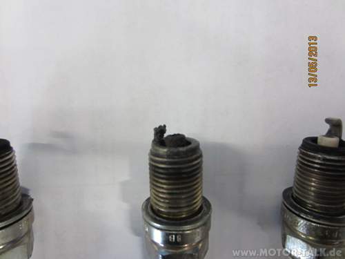

Status zu meinem Fall vom 14.05.2013:
"...wie bereits telefonisch besprochen benötige ich von ihnen noch eine schriftliche Bestätigung zur Auftragserweiterung.
Die Demontage der Zündkerzen und anschließende Kompressionsprüfung ergab das auf dem 3. Zylinder Ihres Fahrzeugs keine Kompression vorhanden ist. Eine genaue Schadensanalyse kann erst nach Demontage des Zylinderkopfes erfolgen.
Die Kosten der Prüfarbeiten inkl. Demontage des Zylinderkopfes belaufen sich auf ca. 1200EUR"

es gibt neuigkeiten... also ein Audi kommt mir definitiv nichts mehr ins Haus!!!!
Die Kosten belaufen sich alles inklusive auf 9.200 Euro (fuer einen ATM)
Die Audi Zentrale zeigt sich nicht kulant, aber dafuer das Autohaus:
Das bedeutet fuer mich nur noch 8.400 Euro!!!
Ich sag nur: 2008.04 - 66tkm - scheckheftgepflegt alles bei Audi
Aussage vom Autohaus:
"Hallo Herr xxx,
anbei sende ich Ihnen die Bilder von dem Schaden an Ihrem Fahrzeug. Wie zu erkennen ist, ist die Zündkerze am 3. Zylinder an der Elektrode komplett verschmolzen, die Rückstände haben sich teilweise auf den Kolben eingebrannt. Ebenfalls der 3. Zylinder weist 3 Löcher zur Zylinderlauffläche hin auf wodurch der Kompressionsverlust zustande kommt. Laufspuren an den Laufflächen sind ebenfalls zu erkennen(Kolbenfresser)
Eine genaue Ursache für den Schaden ist ohne Gutachter nicht zu treffen. Vermutlich könnte ein Defekt an der Zündkerze oder ein defektes Einspritzventil den Schaden verursacht haben."
Er hat mir geraten Audi selber zu kontaktieren, was ich natuerlich jetzt machen werde und mal sehen wie die mir kommen werden. Eine Freundin von mir hat bei der Kulanzabteilung von SEAT gearbeitet.. Sie hilft mir bei dem Schreiben und wenn ihr irgendwelche Ratschlaege habt.. immer her damit.
Danke und Gruss
tzou

ich würde behaupten,war das E-Ventil,wohl durch zu wenig Einspritzung ist das Gemisch zu mager geworden,kommt dann zu einer Abschmelzung,das Resultat kann man dann ja sehen.Bloß,wenns verschmolzen ist,was hat die Löcher verursacht?Meist fliegen ja kleine teile durchs Auslaßventil raus.
Zumindest merkwürdig,die Sache.
Drück dir die daumen,such dir einen gebrauchten motor,ich würd keine 8.400 zahlen,

Soweit ich weiß, gibt es in jeder größeren Stadt Motoreninstandsetzungsfirmen, die sich auf die Reparatur z.B. von Zylinderköpfen, Laufbahnen etc. speziaisiert haben und das herstellerunabhängig.
Für 8.400 Teuronen würde ich ein paar Tage telefonieren.
Gleichzeitig würde ich mit Audi direkt kommunizieren und um Kulanz bitten.
Ich drücke Dir au jeden Fall alle Daumen.
Hallo
kann mich mapspanien nur anschließen. Es gibt definitiv Firmen die so einen Schaden deutlich günstiger wieder richten Können. Block neu hohnen und neue Kolben rein (nur betroffenen Zylinder) konnte ja schon reichen. Dann muss halt noch geschaut werden was am Kopf defekt ist. Und dann halt eventuell noch neues HDEV. Never Change a running System. Ich würde nichts neu machen wass nicht unbedingt sein muss
Handelt es sich um einen EA 113 oder EA 888?
Schon alleine der Preis für die Diagnose ist extrem hoch. Das was die rausgefunden haben, dafür reicht ein Endoskop auch grad so....
Beim Audi Händer wird immer der komplette Motor getauscht und das kostet dann richtig Geld. Ob sich das bei einen Auto aus BJ 08 lohnt muss jeder selbst wissen.
