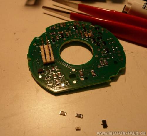

das habe ich ja gesagt das der mj11 sich unterscheidet durch den zusatz Pin - weis einer wofür der genau ist ? DRL ?

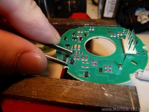

Kann ich auch nicht sagen. Aber da ich eh den CH/LH Schalter umbauen musste, habe ich die Platine gleich mit getauscht.
Zum CH/LH Schalter: Kann es sein, das beim TT Mj11 CH/LH nur noch übers Fis geschaltet wird?
ja ^das ist so.. ich vermute das der eine Pin für AUTO/DRL ist.

hab meine Platine auch gewechselt ist kinderleicht danke für den Tipp.

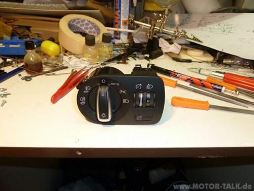

die lösung für den 1Pin (2poliger Stecker) ==> Auto/DRL Funktion ..

Mj2010-umgebaut
Platine-lichtschalter
Platine
Nein Scotty dafur ist diese Pin nicht! Zusatsliche Pin ist dabei da fur Mj2010 die 10-Pin Stecker nicht mehr ausreichend ist.
Extra Pin ist ein gemeinsame schaltung fur die normale Leuchte (also kein nebelleuchte)
Platine von Mj 2010-> ... funktioniert definitiv nicht in ein Mj 2003-2009.
Ich habe von 2x extra Schalter + mein alte Schalter 1x Chrome Schalter gemacht.
Mein alte Schalter von Mj 2006 hatte wohl Nebelleuchte aber ich mochte auch ein AUTO stand und C/L Home haben da ich ein Regen/lichtsensor instaliert habe. Habe billig gekauft ein Schalter mit AUTO und C/L Home aber diese hatte leider kein Nebelleuchte vorne.
Also habe ich diese Platine umgebaut so das ich auch Nebelleuchte bekommen habe.
Diese umgebaute Platine ist jetzt montiert in ein MJ 2010 Schalter (auch billig gekauft) und ein Loch fur die schalter fur C/L Home funktion ist auch mit Dremel gemacht.
m.f.g.
Nico
Mj2010-umgebaut
Platine

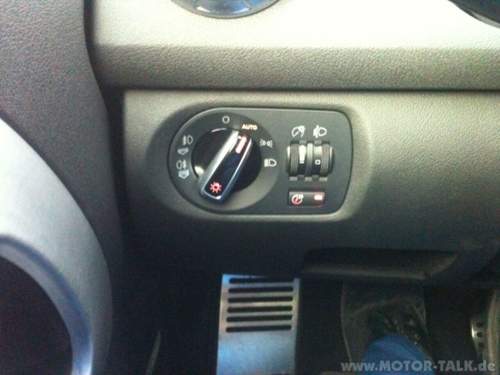

Gruß Andi

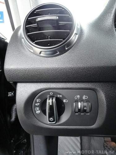

Kannst du vllt. mal wenn du zeit hast noch ein Foto machen, auf dem man sieht wie sich der Schalter in den Innenraum einfügt.
Weil auf diesem Foto finde ich sieht das Hochglanz am Schalter mit dem restlichen Softlack drum herum i-wie gewöhnungsbedürftig aus. ;)
am 18. Juni 2011 um 12:34
Hi mk1290
hab das Bild noch auf dem PC fahre später Autowaschen dann mach ich eins vom kompletten Innenraum
Gruß Andi
Dsc03148
am 18. Juni 2011 um 17:27
Bild 2
Dsc03155

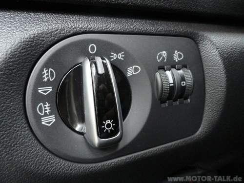

Also bei mir passt der Schalter zum Rest...
Img-0353
Img-0352
Img-0351
Irgendwie passt das Hochglanz nicht in das Auto. Ist aber nur meine Meinung ;)
