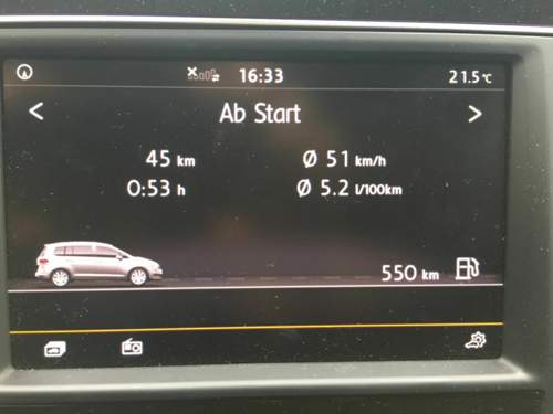

Zum Thema Verbrauch Tsi und Landstraße und Dorfrumeierei, ich war gerade Unterwegs, inclusive 2er Zwischenhalte. Wobei ich bedacht aber nicht 100% auf Sparsamkeit getrimmt unterwegs war. Schade eigentlich, die 4,X auf der Anzeige zu knacken wäre was gewesen. Übrigens nix mit nur Bergab, ausgeglichenes Höhenprofil von Start bis Endziel, zwischendurch ging es aber auch hügelig zur Sache.
Img-4752
