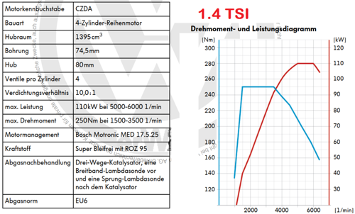

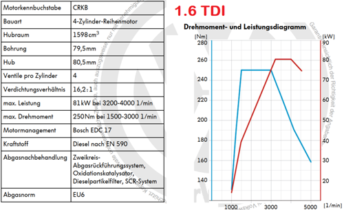

Der 1,6TDI im Touran reicht auch. Hat aber eine völlig andere Charakteristik wie der TSI. Er ist mehr der gemütliche, der bis so 120 kmh echt gut geht.
Nach der Probefahrt mit unseren Wohnwagen passt aber der TDI besser zum Gespann,obwohl das Drehmoment mit 250NM identisch ist. Liegt halt nur am Verlauf dessen.
Es gibt also keine klare Aussage, was jetzt besser ist.
Das kommt an die Anforderungen eines jeden an.
Hätte mein Händler einen 3 Monate alten TSI gehabt, hätte ich auch den genomen
Ähm...
der 1.6er hat nirgendwo mehr Drehmoment... über den gesammten Verlauf
nur ein länger Übersetztes Getriebe...
Hat also untenrum sogar weniger Drehmoment an den Rädern.
