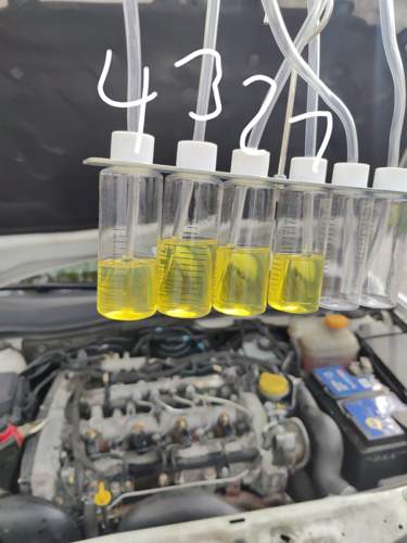

Im Anhang Mal ein Bild von den Rücklaufmengen, was sagt ihr? Eigentlich ja in der Toleranz würde ich denken...

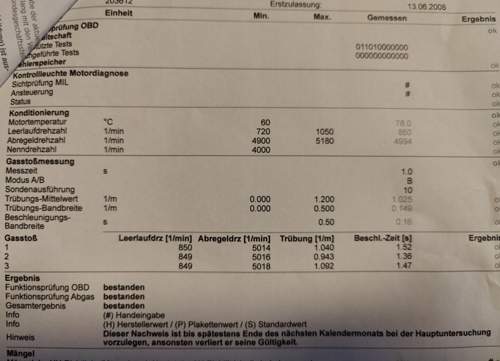

Mein Problem, bei der AU ist ein maximaler Trübungswert von 0,5 zugelassen.
Komme allerdings auf ca 1.5 bis 1.7

Rücklaufmengen

Falls noch interessant, motor ist der z19dth

Ich würde eher sagen, die Düsen sind langsam Grenzwertig. Mein alten Diesel mach ich selbst immer frisch und hatte da schon Werte unter Deinem max. Wert. Meiner darf aber noch einen Wert von 2 % haben und kommt nicht mal in die nähe. Dabei spielt es keine Rolle ob der, wie derzeit, 200 tkm runter hat oder über 400 tkm, wie der Vorgänger.
Meiner läuft auch mit 2 Taktöl (ist wieder ein Thema für sich) Bei Zerlegung ist er dadurch aber innen metallisch Blank und Düsen und Glühkerzen frei von Ablagerungen. Bei Trübungsproblemen hat man auch mal nicht den üblichen viertel L Öl beigemischt sondern einen L und mehr auf die Tankfüllung und dann mal auf die Bahn flott km reißen. Dabei ist das billigste Öl das beste, es muss nur Raucharm bzw. frei vermerkt sein. Es soll auf die ESP und Düsen wirken. Brennraum und damit auch Glühkerzen und Düse ohne Ablagerung und ruhiger Lauf ist nur ein schöner Nebeneffekt der aber bei der Trübung hilfreich ist.
Mitunter sind Ablagerungen im Abgassystem vom Stadtverkehr für Trübung tragend die auf der Bahn ausgeblasen werden. Dem Düsenzustand nach Tippe ich auf eine schon höhere Laufleistung.
