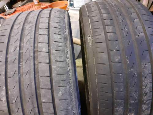

Ich hab keine Ahnung warum ich diesen Sommer mit 2,6 Bar rumgekurft (vermutlich Feulheit) bin aber das ist das Ergebnis:mad:
Meine armen Pirellis
Alles unter 3 Bar auf der VA ist Gifft für die Pneus
Achsvermessung heute ist positiv ausgefallen alles im grünen Bereich:(
Luftdruck
Luftdruck
Welche Reifengröße ist das?
@Kasperl 145 schrieb am 9. September 2020 um 22:05:41 Uhr:
Falls 18", dann ist 2,6 bar viel zu wenig.
Wie ich 3,2 bar vorne fuhr, war Schluss mit innen abgefahrenen Reifen.
Die 2,6 bar passen nur bei 16".
245/40/18 Pirelli cinturato p7 mit 97er Traglastindex auf 8x18 ET42 BBS
VFL bj 05 3,0TDI mit ASS
Hat sich in all den Jahren als beste Kombination rausgestellt
Bin sonst immer mit 3 Bar gefahren aber dieses Jahr:mad:
