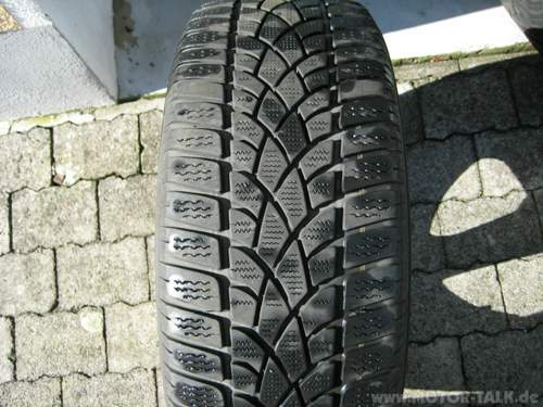

Handelt es sich hierbei auch um Sägezahnbildung???
07-audi-felge-profil
um das beurteilen zu können brauchts ein foto von der seite aufgenommen. bei dem wikilink ist es doch schön beschrieben!
gruss,
michael
Streich mal mit der Hand über die (trockene) Lauffläche.
Die Sägezahnbildung ist so zu fühlen.
Wie von Michael beschrieben, sieht man auf dem Bild nichts (falscher Blickwinkel).
Georg
