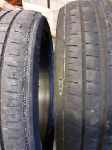

hallo habe h u. r federn und 20 zöller vor 10 tkm habe ich die spur einstellen lassen heute beim einparken habe ich gesehen das die reifen innen total abgefahren sind habt ihr auch so probleme bei tieferlegung und 20 zoll !!!!

Ich hab keine Ahnung warum ich diesen Sommer mit 2,6 Bar rumgekurft (vermutlich Feulheit) bin aber das ist das Ergebnis😠
Meine armen Pirellis
Alles unter 3 Bar auf der VA ist Gifft für die Pneus
Achsvermessung heute ist positiv ausgefallen alles im grünen Bereich🙁

Falls 18", dann ist 2,6 bar viel zu wenig.
Wie ich 3,2 bar vorne fuhr, war Schluss mit innen abgefahrenen Reifen.
Die 2,6 bar passen nur bei 16".
245/40/18 Pirelli cinturato p7 mit 97er Traglastindex auf 8x18 ET42 BBS
VFL bj 05 3,0TDI mit ASS
Hat sich in all den Jahren als beste Kombination rausgestellt
Bin sonst immer mit 3 Bar gefahren aber dieses Jahr😠
