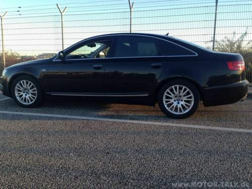

hallo, bin neu hier und habe das forum schon durchsucht, aber keine antwort gefunden. folgendes problem: habe gestern meinen a6 4f, limousine, bj. 2009, mit h&r 40mm tieferlegen lassen. irgendwie sieht man da aber nicht unbedingt einen großen unterschied. wenn ich bilder im netz angucke von denselben pkw mit derselben tieferlegung, dann sehen die tiefer aus als meiner. woran liegt das???

Mess doch mal Radmitte zu Kotflügelkante vorne und hinten, dann kann man mehr dazu sagen!
Bei 40mm sollte es irgendwas um 35,5cm sein!
Und nach der Zeit und schon 4000km, wird sich da wohl nicht mehr viel tun!
Mein Sline plus hat sowas um die: hinten 36,3cm und vorne 36,9cm alles je nach Standort: +- 5mm und ehrlich gesagt finde ich das schon optisch gut tief. Natürlich jeder wie er mag, aber ich denke da ungefähr sollte der TE auch mindestens landen oder gelanden sein.
aber auf dem Bild sieht es eher nach einem Schlechtwege Upgrade aus. Vielleicht liegen die Federn auch noch beim Händler und der Lehrling im ersten Lehrjahr war noch gar nicht am Fahrzeug dran???

schreiben manche, ob es daran liegen könnte, daß ein Schlechtwegefahrwerk ursprünglich drin gewesen sein könnte, aber dies war wohl nicht der Fall. Grundsätzlich ist es ja auch unwichtig für die Tieferlegung, was vorher für Federn drin waren. Ausnahme wäre natürlich, wenn ein Serien Schlechtwegefahrwerk bspw. höhere Positionen der Federtellerteller am Dämpfer hätte. Dann wäre dies natürlich ein Problem. Wenn aber die Höherlegung ab Werk nur durch höhere Federn zustande gekommen war, wäre dies für den späteren Tieferlegungswert egal. Aber dann könnte man das Problem haben , daß die Kolbenstange evtl. zuviel Aushub für die kürzeren Federn hätte und keine Vorspannung evtl. da wäre.
Aber anscheinend waren ja laut TE kein Schlechtwegefahrwerk verbaut. Dann ist es anscheinend, oder anders formuliert, dann kann es anscheinend ,wenn man beide Themen dazu anschaut, bei den 40/40mm H&R und auch bei den 30/30mm Eibach einfach nicht tief genug kommen, bzw. hinten etwas tiefer im Vergleich zu vorne , was dann leicht bescheuert aussehen kann.
Original geschrieben von Herb18t
Keine Sorge, nur Geduld.
Habe mir auch die H&R 40mm eingebaut und war zuerst auch erschrocken wie "hoch" er danach noch war.
Hatte davor das 30mm S-line Fahrwerk drinnen und war danach mit H&R nicht wirklich tiefer wie die 30mm.
Es hat ca. 2000km gedauert bis er sich wircklich auf die ca. 40mm gesetzt hat. Nach dem Umbau hatte ich sogar den besagten Hängearsch, der nach einiger Zeit auch weg ging.

Ist ja alles Geschmacksache, aber man sieht hier ja kaum ein Unterschied zur Serie. So sah meiner mit dem Pro Kit auch aus, nur daß er vorne bei mir noch höher gewirkt hatte. War nach meinem Geschmack immer noch viel zuviel Luft im Radhaus, daher habe ich dann auf die Eibach Sportline 50/40 mm gewechselt und er fährt sich immer noch absolut mit Komfort, aber ein Tick weniger Seitenneigung.

Nein die Eibach Federn an sich setzen sich nicht bzw. nur am Anfang.. Es muss sich nach Montage nur in den ca ersten 500-1000KM "einspielen " (inkl. Gummiteile etc), aber die Eibach sind (gottseidank) setzfest.
