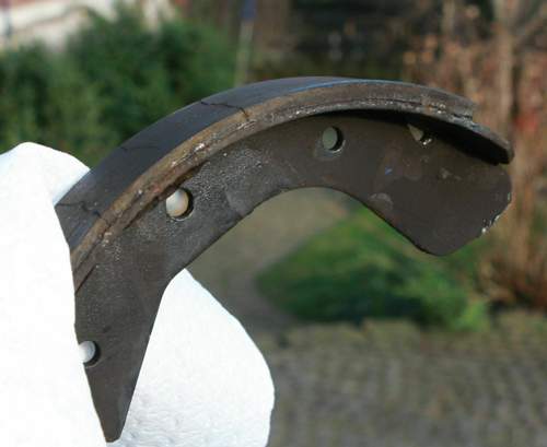

war Freitag beim TÜV, durchgefallen u. a. wegen ungleichmäßiger Bremswerte der Rückbremse.
Betriebsbremse:
links 190 daN
rechts 95 daN
Handbremse:
links 0 daN
rechts 182 daN
Habe jetzt erstmal rechts aufgemacht, der Zylinder ist dicht und auf beiden Seiten leichtgängig. Wenn man beide Kolben reindrückt, kommt zuerst der hintere wieder raus, dann der vordere.
Der vordere Bremsbelag hat noch circa 2 mm, der hintere 4 mm. In beiden Belägen sind ordentlich Risse, siehe Fotos.
Im Februar 2011 wurde die Bremse von einer Werkstatt bis auf die Trägerplatte und die Trommel komplett erneuert, angeblich mit ATE Teilen. Seitdem ist der Wagen ca 50.000 km gefahren.
Werde alles in der Bremse neu machen, bis auf die Trommel und den RBZ. Hab' noch einige Fragen:
Sind häufig Risse in den Belägen?
Wie kann es zu einer so ungleichmäßige Abnutzung der Bremsbeläge kommen, wenn der RBZ korrekt funktioniert?
Gruß, Pakett
