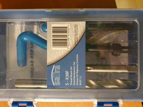

Kann ich mit einen Helicoil Gewindereparatursatz, das Gewinde am Radträger (W203), wo der Bremssattel festgeschraubt ist, reparieren? (M8 glaube ich ist es, normalgewinde?)
Kann ich die originale Schraube, nachher, im Helicoil wieder verwenden?
Es ist ein Gewinde von zwei defekt!
Stehe vor der Entscheidung tauschen oder Helicoil.
Die Materialstärke (Gewindebreite) beträgt so 5 mm für das Gewinde.
Kollege sagt, das würde man mit Helicoil "bombenfest" wieder bekommen.
Ja kann man machen, hab ich auch gemacht
Was das für ein Gewinde ist kann ich dir heute Abend sagen
Reperaturset für M10×1,5
1573835015058
Habe eines bei Ebay schon gekauft....aber trotzdem Danke!
