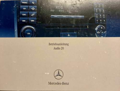

2. Ich habe das Radio Audio 20 verbaut, was nach heutigen Maßstäben nicht wirklich was kann. Kann mir einer ein ordentliches Upgrade empfehlen? Es gibt Chinaradios mit Android, die von der Form 1:1 das alte ersetzen, was natürlich optisch gut aussieht. Allerdings war ich da immer etwas skeptisch was diese Radios anbelangt. Wichtig ist mir eigentlich Apple CarPlay (was die Chinadinger nicht haben), da gibt es meines Wissens aber nur Doppel-Din oder 1-Din Radios, was optisch sich dann nicht ganz so harmonisch ins Armaturenbrett einfügt.

2. Die China-Radios müssen nicht schlecht sein wenn man weiß was man kaufen sollte und es gibt einige auch mit Android Auto/Apple CarPlay Adaptern

Ja, hab mal bei Aliexpress geschaut und dieses Radio gefunden.....bis auf DAB+ scheint alles dabei zusein. Nur sind die Dinger auch teurer geworden als noch vor paar Jahren 😰
