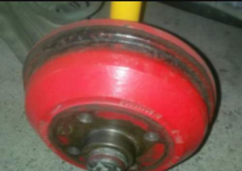

Nope man muss das ganze nur gut fliegen lassen.In meinem Fall waren es 8km Serpentinen dann waren Sie verbrannt..Nur noch Metall auf Metall was man dann auch mehr als deutlich hörte..Auseinandergebaut und die waren blank..Danach hab Ich auf Scheibenbremse umgebaut.

Meine Trommelbremse hatte 22tkm Schlag mich tot gelaufen und dann hab Ich Sie auf 8km getötet...Überfordert,verbrannt etc..
Vorne war und ist kein Problem 256x24 mit Ferrodo Belägen,Belüftung usw. Die hält,nur die Trommel nicht..
Alles weitere artet zu sehr aus,das einzigste was Abhilfe brachte war der Umbau auf Scheibe

Normal hat der Belag geschliffen, während der Fahrt. Eindeutig heiß geworden. Auf alle Fälle Ursache feststellen, sonst könnte es sein, daß der nächste Belagsatz genauso endet. Mögliche Ursachen:
Handbremse nicht gelöst
Handbremsseile klemmen
Hebel für Handbremse am Belag klemmt
Radbremszylinder klemmt
Kein Lüftspiel am Pedal
Bremsschlauch zugequollen
Bremskraftregler defekt

Ihr müsst schon lesen was Ich schreibe...Nach der Geschichte hab Ich auf Scheibenbremse umgebaut und nein da hat nichts geschliffen;-)
Schlicht weg zu heiß geworden und überfordert.
Ist aber auch egal,wollte damit nur aufzeigen wie unterschiedlich die Lebensdauer einer Trommelbremse sein kann ;-)
So sieht das bei mir seit 10 Jahren aus.
