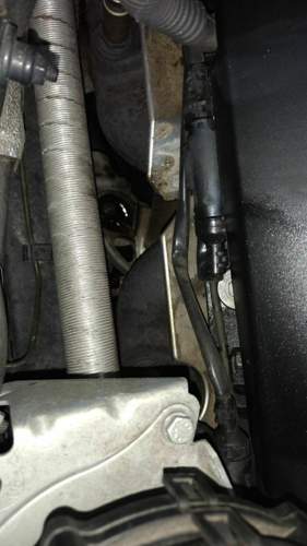

am Motorblock habe ich Öl entdeckt. Neben einer kleinen Schraube ist Öl auf dem Foto zu sehen. Es ist auch Öl unten, in der Auffangschale neben dem Krümmer zu sehen. Kann das die Zylinderkopfdichtung sein?
Sieht nach Ventildeckeldichtung aus

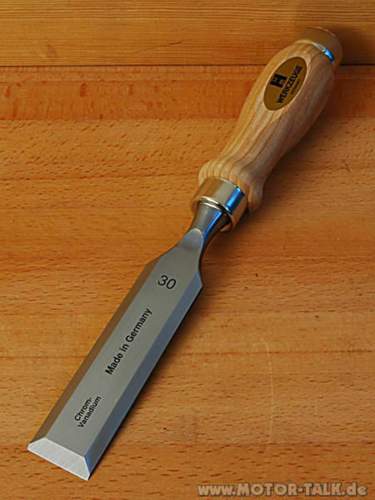

Der Ventildeckel lässt sich gut mit einem Stemmeisen lösen. Dabei am besten vorne rechts an der dünnen Nut zwischen Ventildeckelauflage und dem Ventildeckel ansetzen bis sich der VD löst, danach vorsichtig weiter lösen bis sich der VD komplett löst.
Hatte ich auch erst vor. Dachte mir das der Kunststoffspachtel aber weniger Schaden verursachen könnte FALLS man mal doch abrutscht.

Kannst du ruhig selbst machen
Ventildeckeldichtung und die Dichtung für die zündkerzenschächte, für die schrauben wo das Öl sich rauß drückt musst du auch die gummis neu holen
Laut dem Bild würde ich auf ein M50 oder M52 tippen
Mit einem Stemmeisen find ich aber auch "sportlich" (haha, Wortspiel beabsichtigt) 😁
Ich habe damals einen dünnen Metallspachtel verwendet. Ein Stemmeisen wäre mir zu heikel, der Kopf ist immerhin aus Alu.
@FlashbackFM schrieb am 18. Feb. 2018 um 00:18:18 Uhr:
Mit dem Stecheisen da ranzugehen fand ich auch ziemlich radikal und man muss größte Vorsicht walten lassen.

Man sollte da natürlich nicht wie ein Grobmotoriker dran rum stemmen. Vorsichtig ansetzen und dabei leichten Druck ausüben und somit den VD lösen, der Rest kann man dann mit einem normalen Spatel machen.
In dem Video wird es genau so gemacht. Ist ganz einfach🙂
Ohne es angeklickt zu haben: das ist das Video von Julian, richtig? Der werkelt da aber schon ganz schön bedenklich herum.
Ich bleibe dabei, dass man da nicht nur solchen rustikalen Werkzeugen herum hantieren sollte. Wie gesagt, bei Alu gegen Stahl ist klar, wer den Kürzeren zieht.
@FlashbackFM schrieb am 18. Februar 2018 um 19:26:14 Uhr:
Ohne es angeklickt zu haben: das ist das Video von Julian, richtig? Der werkelt da aber schon ganz schön bedenklich herum.Ich bleibe dabei, dass man da nicht nur solchen rustikalen Werkzeugen herum hantieren sollte. Wie gesagt, bei Alu gegen Stahl ist klar, wer den Kürzeren zieht.
Sehe ich genauso. Der hampelt mir da sehr nervös mit dem Werkzeug rum. Mit dem Stecheisen würde ich da nicht so rum hantieren.
