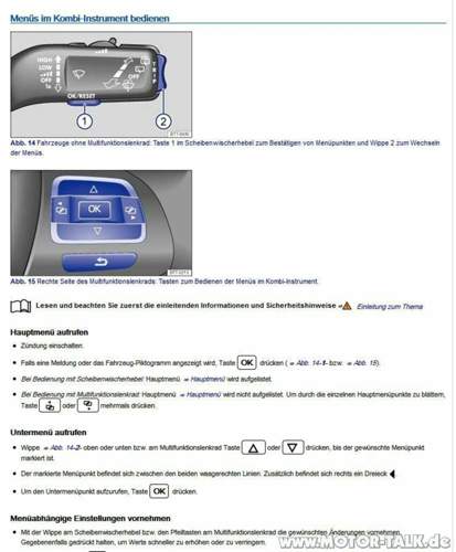

Habe einen B7 Variant aus 2011 und festgestellt, dass am rechten Lenkstockhebel (also der für die Scheibenwischerbedienung) seitlich ein Wippschalter mit der vertikalen Aufschrift "TRIP" verbaut ist. Aber ich finde weder irgendwo im Handbuch etwas über dessen Funktion noch fand ich beim Durchtesten in allen möglichen Menüs irgendeine Reaktion, wenn man diese Wippe beträtigt. Über google habe ich auch nichts rausfinden könnnen, daher hier meine Frage:
Kann mir jemand sagen, wozu das Ding gut ist oder welche Funktion es auslöst bzw. bedient?
Wir hatten im Golf Variant aus 2003 am linken Lenkstopphebel so eine Wippe für die Bedienung des seinerzeit dort angesiedelten Tempomats. Aber im Passat hab ich hierfür ja linke einen eigenen Hebel.
Bin für jeden Hinweis dankbar.

Ich möchte das Thema damit beenden, dass ich mir mittlerweile selbst die Antwort geben kann.........peinlich :-(
Als ich das Auto als Jahreswagen kaufte, war dort keine GRA verbaut. Ich habe diese bei VW nachrüsten lassen und bekam seinerzeit den alten Lenkstockhebel im Originalkarton des neuen mit nach Hause. Gestern habe ich diesen Karton auf dem Speicher gefunden - und mich an die Sache erinnert.
Die VW-Werkstatt hatte mir also einen kompletten Einbausatz mit drei statt zwei Hebeln verbaut (der zusätzliche ist ja für die Bedienung des Tempomates). Das heißt also, das VW einen Einbausatz auslieferte, der ganz offensichtlich für mehrer Modelle/Typen passt und somit die TRIP-Tasten nur dann genutzt werden, wenn kein MFL verbaut ist.
So erklärt sich mir die Sache nun (fast) von selbst. Trotzdem danke ich allen für ihre Mithilfe.

Vielleicht hast du nur eine einfache MFA bzw. keine Multifunktionslenkrad? Dann kann diese Taste für die Bedienung des Bordcomputers sein, um sich durch die Menüs zu drücken. Hatte ich glaube mal im Golf 5 Variant gesehen.
Nein, ich hab ein Multifunktionslenkread (Comfortline-Ausstattung), von dort wird die MFA bedient. Vielleicht sind die Tasten auch ein Relikt aus der Vorgängerbaureihe, dass dort irgendwas damit gesteuert wurde und im B7 hat man keine neuen Hebel mehr extra gemacht/gebaut und das so belassen.
Da hat einer ein MFL nachgerüstet und den alten Hebel dringelassen

Steht übrigens im Bordbuch 😉
Abb. 14 Fahrzeuge ohne Multifunktionslenkrad: Taste 1 im Scheibenwischerhebel zum Bestätigen von Menüpunkten und Wippe 2 zum Wechseln der Menüs.
Schalter-rechts
