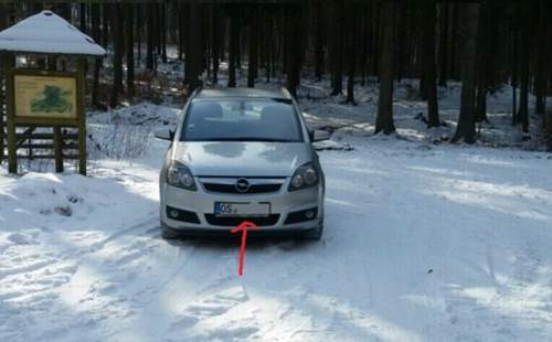

Wie viel Verbrauch haltet ihr durch abdecken des Kühlers und nachrüsten einer unteren Motorabdeckung effektiv für realistisch bei Dauertempo 120 auf der Autobahn?
Es gibt für den Bereich der mit Pfeil markiert ist eine Winterblende.
Der Bereich wird zur Kühlung nicht übermäßig stark benötigt.
Als mein Thermostat kaputt war habe ich (notgedrungen, denn ich musste in 3 Tagen 1000 Kilometer fahren, unter 60°C regeneriert der DPF nicht!) den unteren Bereich mit Panzertape komplett abgeklebt sowie 2 von 3 der Schlitze im Kühlergrill.
Das ergab auf der Autobahn dann etwa 75°C Kühlwasser bei 0-5°C Außentemperatur.
Ohne Abkleben unter 50°C
Ich weiß nur, dass es BMW-Fahrzeuge gab, die vor dem Kühler Jalousien hatten. Dadurch war der Luftwiderstand geringer. Also muss es etwas gebracht haben. Damit die Jalousien nicht ständig geöffnet werden mussten, wurde dann die Motortemperatur etwas höher angesiedelt, was wiederum einen höheren Wirkungsgrad mit sich brachte.
Uwe
@Leon596
Die Frage ist etwas ungünstig gestellt, da dir wohl keiner einen fixen Verbrauch nennen kann.
Die eigentliche Frage wäre eher die, inwiefern/ ob sich der Luftwiderstand (nennenswert) verringert.
Grundsätzlich bringt es aerodynamische Vorteile, was entsprechend ab ~60 km/h zunehmend interessant wird, wenn die Luft nicht durch den Kühler so stark gebremst wird, nur möchte man stellenweise auch, dass sie genau dort lang strömt, damit der Kühler seine Arbeit verrichten kann.
Wenn du den Unterboden verkleidest, mach das komplett von vorne bis hinten, möglichst glatt und nach oben hin leicht ansteigend. Im gleichen Maße wären kleine und schmale Räder, sowie eine Tieferlegung interessante Punkte, sowie geschlossene (geschmiedete Leichtmetall) Felgen.
Für die frontal einströmende Luft gibt es, abseits einer automatischen Lüfterlamellensteuerung (z.B. bei BMW), noch die Option, die Luft hinter dem Lüfter wieder über die Motorhaube rauszulenken. Dafür braucht man dann aber Ablufthutzen in der Motorhaube.
