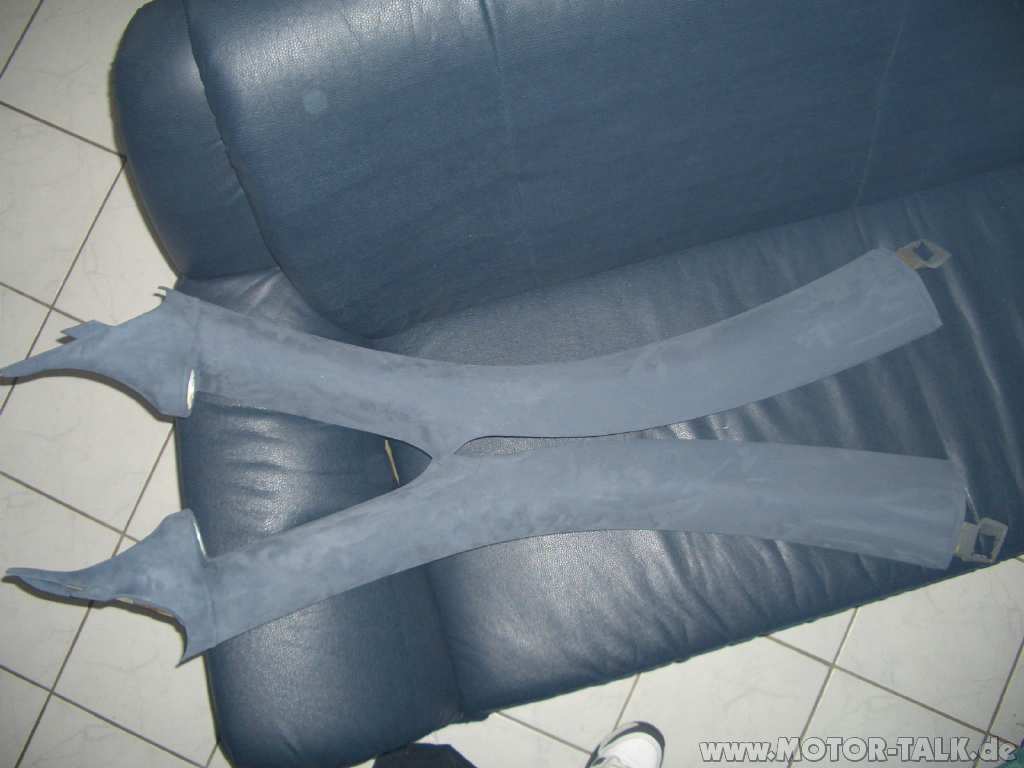

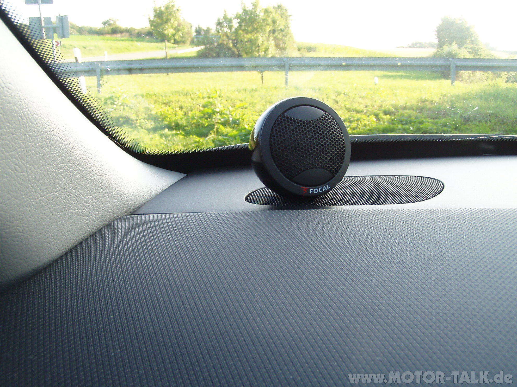

jetzt nur noch eins, was mir immer noch ein dorn im auge is....die hochtöner
is des richtig dass man die einfach irgendwo vorne in brusthöhe oder so hoch wies geht in richting kopfhöhe platziert? wenn ja sieht das nicht beschissen aus wenn da so 2 knuppel sitzen links und rechts?? oder schneidet man da einfach einen kreis in die verkleidung der a säule und die da dann reinsetzt? oder besser wie hasts dus gemacht??
Ich hab die HT in Holzkugeln eingebaut und dann an der A-Säule befestigt...sieht so aus, wie aufm Bild...
Gibt aber noch hundert andere Möglichkeiten...ins Spiegeldreieck, in die A-Säule direkt, aufs Armaturenbrett, oft dann jeweils mit GFK gearbeitet...
Edit: Oder so... http://www.motor-talk.de/bbs/Attachment.action?...
ja gut am liebsten wärs mir wenn man die nicht direkt so sieht also dass sie nicht raustehen.... ich muss mir mein auto mal genauer betrachten wenn ich wirklich keine lösung finden sollte würdens koaxial ls auch tun oder? ich mein ich brauch nicht den besten klang der welt meine maßstäbe sind noch relativ tief gesteckt

Oder die A-Säule so...
Da gibts wirklich auch ne Lösung für dich 😉

Ansonsten find ich A-Säule auch die beste Idee für die Hochtöner.
Ich hab bei mir auch lange eine provisorische Lösung mit Knete gehabt und dann irgendwann sowas hier gebastelt.

Die Hochtöner würde ich vielleicht nicht direkt ganz fest verbauen. Wenn du alles eingebaut hast, dann kannst du nämlich erstmal hören und dir dabei die Hochtöner mal mit knete an verschiedene Positionen "kleben". Du wirst erstaunt sein, was das für unterschiede machen kann. Wenn du die Optimale Hörposition gefunden hast, dann kannste ja nach der Lösung für den Einbau suchen.
