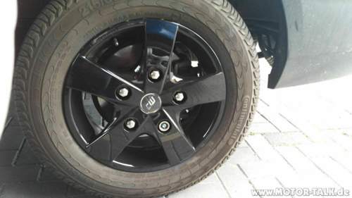

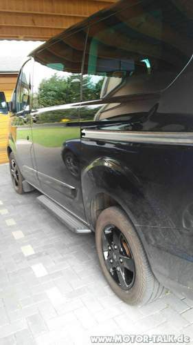

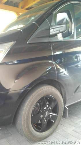

N´abend,
hab mal Bilder von meinen Borbet CWF black glossy eingestellt, auch wenn die meisten hier auf 18" abfahren (muss aber erst mal die Original-Sommerreifen abfahren - vielleicht wechsel ich später noch mal). So ganz zufrieden bin ich mit der Optik aber nicht. Meiner Frau gefällts und darauf kommt es ja schließlich an 😁. Alles in allem mit Montage, Drucksensoren und Räderwechsel für gut 770,- EURonen.
Gruß AnKa
