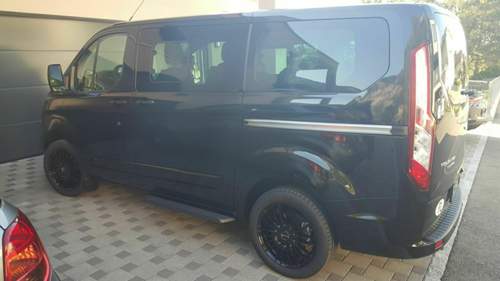

weiß jemand ob die 18" Felgen vom Transit Custom Sportvan auch auf den "normalen" Transit Custom Limited passen?
Oder braucht man Radkastenverbreitung, andere Achsen usw...
man wieder ein Bild:
Meiner mit italienischen Schuhen (MAK Aria J in 18" gun-metal mirror).
Wurden ohne weiteren Anpassungen am fahrzeug vom TUV eingetragen (mit 245er).
Gruss,
riverorange

in 2 Wochen ist es endlich so weit, die neue Familienkutsche kommt! Tourneo Custom Titanium 155PS; nun stellt sich mir die Frage: Wer hat Erfahrung mit den 18" Loder 1899 gemacht; Gummilippe, sogar bördeln (kommt nicht in Frage), Schwierigkeiten bei der Eintragung? Würde gerne die Original Alu zum Winterrad degradieren!

Gestern sind die RC-Design RC25T gekommen.

Wollte gerade die RC25T drauf machen.... :-(
Die originalen Radmuttern von den 16" Alus passen leider nicht.
@flufdabu @rexkramer13 @thki44 @malteo80 was für Radmuttern habe ihr genommen?

bei mir sind die original Radmuttern von den 16" Ford Alufelgen drauf.

Wie hast du das geschaft? Hast du die Löcher in der Felge aufgebohrt? Das Felgenschloss steht allein schon 5mm ringsum rüber.
Hi.
Felgenschlösser - ab in die Tonne und vier normale Muttern beim Händler besorgt.

Sehr komisch. Also ich bekomm nicht mal die normalen rein. Du hast schon die Alus vom Titanium?
@rexkramer13 ...die 16" haben ja kegelschrauben. Im Gutachten der 18" steht aber was von flachbund. Ist das egal?
Das sind meine Standart schrauben.
Sieht doch gleich ganz anders aus.
Allerdings nur mit 4 Schrauben befestigt. Die Schlossschraube passt nicht. Muss ich Montag erst organisieren.
