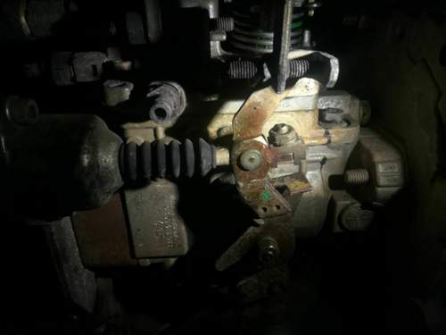

Hallo ,ich hoffe hier kann man noch ne Frage stellen ? Habe auch noch nicht so lange eine WoMo Transe 2,5 Liter 80ps.
Wie muss den die Kaltstarteinrichtung aussehen wenn sie richtig funktioniert ?? Vielleicht liegt da mein Problem was ich habe wenn es zu kalt ist ....
Die KSE hat sich erst ab ca -2/3°C aktiviert. 2,5er sind eigentlich immer super angesprungen
Die Vorglühspirale wird mit Diesel von den Leckölleitungen der ESDüsen vorversorgt.
Sicherungen müssen alle OK sein.Steuergerät und Temperatursensor sollte vorhanden sein, dann steht nichts mehr im Weg.
Manche haben auch ein Hochstromrelais mit einem Taster eingebaut, sollte aber ca 25 Amp sekundär abgesichert sein
Am besten einmal die Glühkerze direkt anschliessen und mit einem Zangenamperemeter die Stromaufnahme ( Amp ) testen
Kann man direkt im Motorraum, von Batterie zu Glühkerze
Hallo , erstmal vielen Dank für die Antwort ! Es ist so ich habe nichts weiter am Motor was du beschreibst .... Eben nur diese Einrichtung an der Einspritzpumpe ,ich dachte nur dieses Bauteil wäre die Kaltstarteinrichtung... Keine Glühkerze usw.? Ich weiß bzw. Hab ich auch schon gelesen das diese Flammeinrichtungen in diesen Fahrzeugen verbaut wurden nur meiner hat es nicht ,dort wo die Flammkerze sein soll ist eine große schraube im Ansaugkrümmer !
Hier noch Mal das Bauteil was ich meine .
