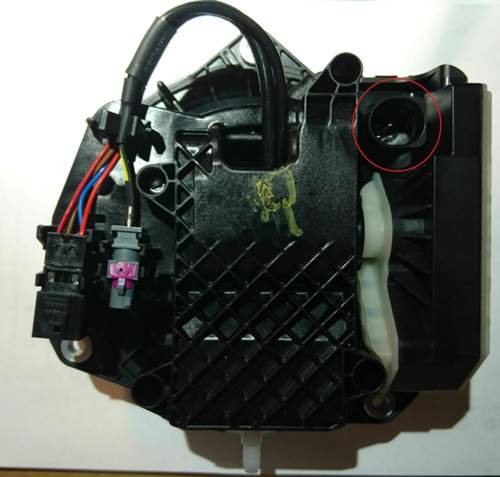

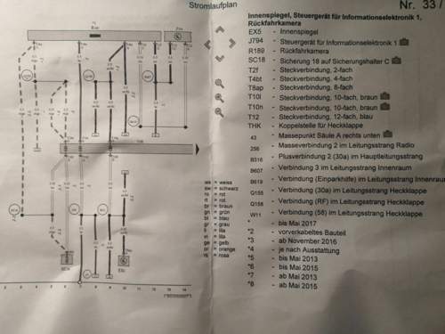

Hallo
Will demnächst die Kamera einbauen. Baue mir einen Adapter damit ich den vorhanden Kabelbaum nicht zerschneiden muss.
Am vorhandenen Kabelbaum ist
Pin 1 - Sicherung 18
Pin 2 - Masse
Pin 3 - leer
Pin 4 - Innenspiegel
Der neue Kabelbaum
Pin 2 - leer
Pin 3 - leer
Pin 4 - Can High
Pin 5 - Masse
Pin 6 - Taster Entriegelung Heckklappengriff
Pin 7 - leer
Pin 8 - Can Low
Wo kommt der Pin für Innenspiegel hin? Wird nicht mehr benötigt?
Wie muss ich den Taster Entriegelung für Heckklappengriff anschließen? Am neuen Emblem ist doch der vierpolige Stecker dran. Der ist doch für die Entriegelung zuständig?
Danke
Kamera
@msternie schrieb am 08. Sep. 2019 um 19:32:12 Uhr:
Innenspiegel? Rückfahrkamera?
Ist laut Stromlaufplan so angegeben.
EX5 - Innenspiegel
Hat aber mit der Kamera nichts zu tun, den Slp kenne ich.
Was hat den der Taster für Entriegelung mit der Kamera zu tun?
Wo bekomme ich das her? Muss ich das Signal von den 4 poligen Stecker Pin 3 heraus führen?
Danke
Ich dachte du hast den Slp, so abarbeiten
Wobei ich es nicht gemacht habe und sie einwandfrei läuft.
