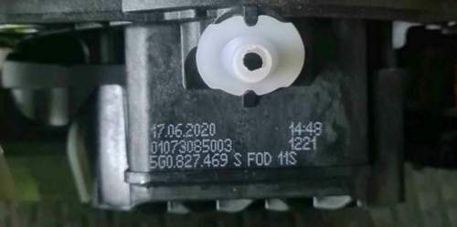

Eine andere Nummer als die wie im angehängten Bild steht aber auf der RFK nicht drauf oder?
Ist die 5G0827469 S FOD TA fähig?
5g0827469sfod
Auf der Rfk selber, wenn die ausgeklappt ist oder du sie via Diagnose ausliest.
Wenn die Kamera neu bzw vom anderen Fahrzeug ist, müssen Parameter eingespielt werden
Ok und was müsste auf der Kamera stehen?
Bzw. für mich würde sich noch eine andere Frage eröffnen.
Habe schon die Low RFK. Würde sich im Embleme die Kamera austauschen lassen um so den Upgrade auf TA zu erreichen?
Nein, musst komplett tauschen.
Auf der Kamera würde 5Q0980568B stehen.
