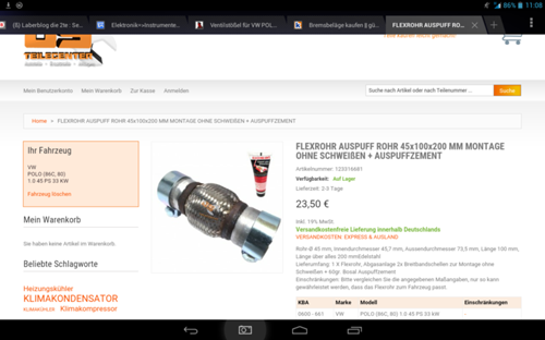

Hat jemand ne Idee, Was das sein könnte?
Und zwar bin ich vorhin rückwärts in die Garage gefahren. Als die Hinterachse die Schwellen hoch ist (ca 3cm) hat es von hinten rechts geklappert.
Ich hab vorher gesehen dass der Auspuff locker ist... hab jedoch von meinem Helfer daran wackeln lassen... jedoch klapperte oder knallte dort dann nichts.
Jemand ne Idee was das sein kann?
