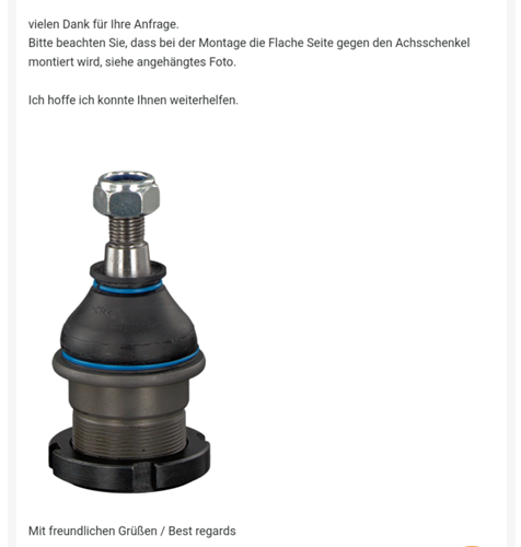

heute war Hardcore Schrauben am ML angesagt. Zuletzt hab ich vorne links das Traggelenk getauscht.
Wie bekomm ich die Untere große Mutter fest, es fehlen noch gut 2 mm. Leider dreht das Gelenk immer mit, hat jemand einen Tipp für mich?

Diese Fehlkonstruktion von einem eingepressten Traggelenk wurde beim W124 schon praktiziert. Und diese sind reihenweise abgerissen. Deshalb bin ich verwundert dass dies beim W163 schon wieder gemacht wurde, ich dachte immer aus Erfahrung lernt man.
Glücklicherweise sind die TGs zum Tauschen, mit dieser Mutter versehen.

Also um das Thema ab zu schließen. Ich hab bei Febi nachgefragt. Und die Mutter gehört so drauf wie ich gesagt hab....
Febi Traggelenk Mutter
und Danke Allgi. Dann haben wir doch hier im Forum zumindest für die Febi-Bauteile eine Herstellerempfehlung.
Sofern ich irgendwann ans Traggelenk muss, nehme ich dann das empfohlene Febi Teil und montiere die Mutter wie jetzt dargestellt.
Grüße Kallinichda
Hallo, ich wollte mich auch mal wieder zum Thema melden.
Also das Gelenk habe ich wieder ausgebaut, die Mutter bzw. das Gewinde war defekt, da bin sicher selber Schuld dran.
Da ich noch ein 2. Gelenk hatte habe ich dann das eingebaut, vorab versucht die Mutter von beiden Seiten bis zum Ende per Hand draufzuschrauben, was auch tadellos funktionierte.
Die Mutter habe ich dann nach den neuen Erkenntnissen eingebaut, beim 2. Mal geht das ja eh alles viel schneller.
Fazit: Grober Pfusch von mit ist wohl der Grund weshalb das Gelenk vorher mitdrehte.
Lars

Das Bild 2 doch stimmt ? 😁 Klick
Klar stimmt’s.
Wir montieren hier ja kein Wälzlager, mit Sicherungsscheibe. 😉
