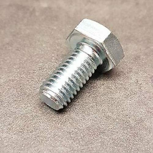

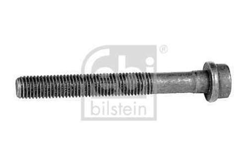

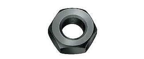

Bild 1. Alle Sechskantmutter sind beidseitig angefast, so ergibt sich eine kreisrunde
Reibfläche die das Gegenstück nicht beschädigt.
Bild 2. Sechskantschrauben haben eine kreisrunde Erhöhung als Reibfläche.
Bild 3. Zylinderkopfschraube Mercedes mit kreisrunder Reibfläche.
Bild 4. Zylinderkopfschraube mit Innensechskant ist ja schon rund.
Bild 5. 6Kt. Zylinderkopfschrauben mit kreisrunde Auflagereibfläche.
Schlussfolgerung für mich:
Eine saubere Verschraubung braucht eine kreisrunde Reibfläche.
Also Nutmutter mit kreisrunder Reibfläche gegen den QL, so passt auch der Zapfenschlüssel richtig, für mich klar warum die Mutter angefast ist.
