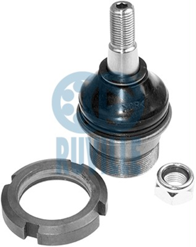

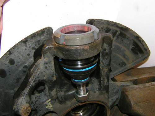

Ich weiß ned wie ma auf die Idee kommt, die Mutter verkehrt herum drauf zu machen.
Wie auf dem Bild gehört die drauf, und nicht anders Klick
Ich hab noch nie so ne Mutter verkehrt herum drauf gesehen, bei keinem Hersteller!
Die gehört auch mit der Fase nach außen.
Wenn man genau hinsieht, hat die auf der Unterseite entweder nen Absatz, oder ebenfalls ne kleine Fase.
Da fräst sich nix rein... 😁

Nach dem ich mir das Teil nochmals genauer angesehen habe,bin ich
mir da nicht mehr sicher.
Leider ist die Mutter original separat verpackt und die Schraubensicherung ist auf beiden Seiten erst nach dem zweiten Gewindegang aufgetragen.
Eine Anleitung gibt es nicht.Weder in Schrift,noch in Bildern.
@Steven4880 schrieb am 29. Mai 2018 um 17:58:16 Uhr:
Nein,ist nicht.Weder Absatz noch eine Fase. Die Microrundung koennte auch
herstellungsbedingt sein.
Das glaube ich auch nicht so recht.🙂
Allerdings sieht man sich den Sitz der Nuss von beiden Seiten an,
faellt deutlich auf , dass mit Fase nach oben, das Werkzeug passgenauer
in der Mutter sitzt.
Und das muss es auch ! Schliesslich sind 300Nm eine ordentliche Hausnummer.

Wie auch Bildchen der Liferanten.Die haben ueberhaupt keine Aussagekraft.
Denn darunter steht meist:
"Das Bild ist lediglich eine Beispieldarstellung des angebotenen Artikels."

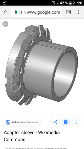

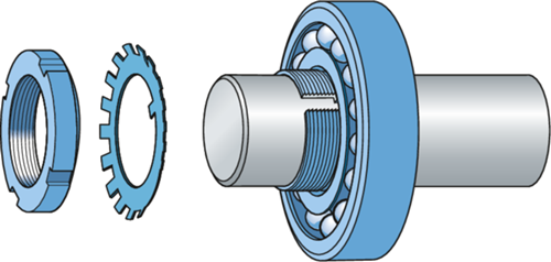

Das Teil heisst überigens Nutmutter und dazu gieb es Sicherungsbleche da ist die Einbaulage klar.
Nicht so beim Traggelenk da kann jeder machen was er will.
Der Bund bei der Mutter ist dazu da, dass das Blech nicht bricht beim Biegen. Weil sonst der Radius zu steil wäre....

@peter keller schrieb am 1. Juni 2018 um 21:23:33 Uhr:
Googeln hilft immer.
Danke fuer die Abbildung!
Hier wird die Mutter in jedem Fall wie von Ihnen angemerkt verbaut,weil beim flaechigem Einbau die Mutter waehrend des Anziehens der selbigen das Sicherungsblech mitgedreht werden wuerde und dabei die Haltenase zur
Welle abgeschert wird.🙂
