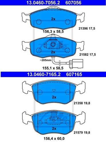

Ne du, gibt wirklich verschiedene!! Wenn ich die noch Zuhause hab mach ich ein Bild! Ich hab glaub ich die Nummer 6744007 genommen? Und ein paar mm sind ja normal, ist auch bei vielen original Fahrzeugen so. Der Scorpio Cossy und der Mondeo ST220 z. B. hat auch einen kleinen Rand außen an der Bremsscheibe, genauso wie der originale Sierra usw. Mit denen die ich mal hatte wäre es aber fast 1 cm gewesen!!
Also ich kenne nur diese zwei Formen.
Die zweite ist immer bei 278mm Scheiben.
Belaege
Ick glaube ich habe gefunden was Du meinst!
Belaege2
@dassonntagskind schrieb am 8. Januar 2018 um 14:58:32 Uhr:
Ich glaub es waren die oberen auf deinem ersten Bild, da ist der Belag nicht so hoch wie bei den unteren, sieh man auch schon auf den Bildern. Denn bei den 58,5 ist ja die Rundung oben auch mit dabei, die anderen sind komplett so breit und der Belag geht fast ganz nach oben.
Die 607056 sind nie bei 278mm Scheiben verbaut.
Das sind Beläge für 260mm.
Doch! Denn die 156,xx passen nur in die 24v Sättel, die anderen haben nur 151,xx
Oder mir wurden damals die falschen verkauft? In der Liste steht bei denen der Scorpio 2 Cossy drin?
