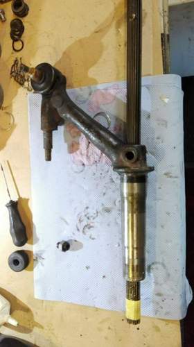

Traggelenk 1200
Wo finde ich im Netz das passende Stück für meinen 1200 bj.75?
Wie heisst das Teil auf dem Bild?
Bei Ebay finde ich nur ein Teil aber nicht das ganze Stück. Ist das Gelenk gepresst?

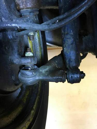

meinst du das untere traggelenk?
ja das ist in den tragarm
( richtiger: kurbellenker)
eingepresst und hat eine einbaulage die unbedingt
beachtet werden muss.
das obere und das untere gelenk sind verschieden.
Tragarm ausbauen und Gelenk auspressen, keine grosse Sache.

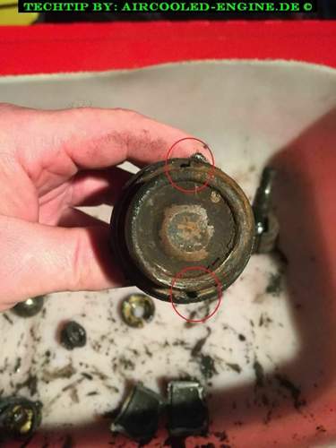

Anbei Bilder die das Gelenk ausgepresst zeigen. die Nasen (roter Kreis) müssen in Fahrtrichtung stehen wenn das neue Gelenk eingepresst wird. Warum dürfte auch klar sein bei Betrachtung des Fotos
Das Traggelenk hat die Lemföder Nummer 10158 03
oder VW Nummer: 131 405 371 G VW
Gruß Jürgen

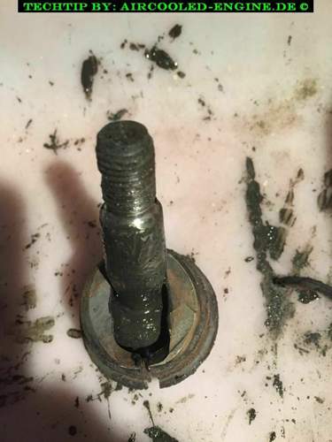

Jep, sonst wird's nix mehr mit "federn".
Dann heißt wieder... der Käfer federt nicht. Warum bloß? Jaja, die Achse ist dann fest. Richtig fest. 🙂
Genau dieser Schaden am Gummibalg ist typisch für Fettmangel oder trockenen Einbau. Der Balg muß da im Fettbad auf dem Zapfen gleiten können ... und nicht selbst verdrehen. Genau deswegen reißt er in diesem Ring rundum ab.
Gib ihm ein Tupferl Fett vorher, dann gleitet er auf dem Zapfen und bleibt länger ganz...
Hi!
Wenn ich das Bild so sehe, muss ich wohl davon ausgehen, dass der Vorbesitzer das Teil falsch eingebaut hat?

@Red1600i schrieb am 27. Oktober 2018 um 21:37:27 Uhr:
Jep, sonst wird's nix mehr mit "federn".Dann heißt wieder... der Käfer federt nicht. Warum bloß? Jaja, die Achse ist dann fest. Richtig fest. 🙂
ja das Gelenk kann sich nicht bewegen.... das passiert aber häufig, sogar Werkstätten pressen die Gelenke oft falsch ein.
Jep, das Lager hat harte Tage vor sich... und die Achse auch.
Da war's jemandem völlig wurscht, wie's drin sitzen sollte.
Das ist übrigends ein echtes Sicherheits Risiko. Irgendwann kommt ein Schlag, der das Lager platzen läßt. Dann semmelt das Rad wech...

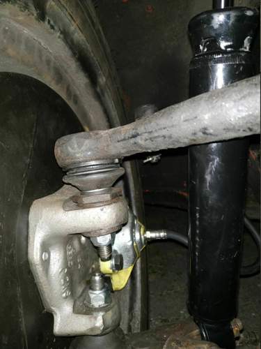

Bei den alten Benz W124 haben die vorderen Traggelenke auch so einen Ausschnitt wegen der Einbaulage.
Bei meinem alten Herrn mußten die nämlich mal neu als er noch so einen Schlitten hatte. Da muß der Ausschnitt aber zur Farzeugmitte zeigen.
Ob da der Fehler bei dem Schrauber war ?
Zur FZG mitte hat er ja ausgerichtet.
