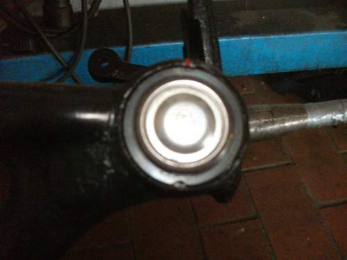

Statusupdate:
Die Exzenter sind ja runter.
Alte Gelenke ausgepresst, neue rein.
Auto wieder komplettiert.
Hart!
Die Rasterplatten habe ich in etwa auf die Mitte eingestellt. Laut einer Anleitung im Netz sollten die Platten auf der gleichen Höhe sitzen, wenn die aufgeschweissten Teile auf gleicher Höhe angeschweisst sind.
Ich komme momentan nicht auf mehr als 71cm Höhe, gemessen Boden-Kotflügelkante (über Nabe).
Ich habe echt keinen Nerv/ keine Lust mehr!
Jedes Teil einzeln funktioniert, in der Gesamtheit aber nicht.
Falls jemand einen originalen Käfer hat, wäre ich sehr an der originalen Höhe interessiert.
Weitere Ideen zu meinem Problem wären auch spannend.

hast du alle 4 gelenke neu gemacht
oder nur die oberen?
Wenn, dann natürlich alle Gelenke. :-)
Es waren auch alle beweglich.
wie hast du die unteren eingebaut?
beliebige position?
Du hast 'ne verstellbare Achse?
https://www.motor-talk.de/.../...federweg-ab-der-vva-t6196491.html?...
Das beachtet?
Grüße,
Michael
Ich habe alle vier mit den Nuten ausgerichtet in Fahrtrichtung.
Ich hoffe, dass das auch für unten stimmt.
in fahrtrichtung ist nur ein grober anhaltspunkt.
an den tragarmen ist eine markierung für die nuten.
leider ist das foto nicht so toll
weil meine kamera rumzickt.
die rote farbe hab ich vor dem einpressen
in die kerbe gepinselt.
