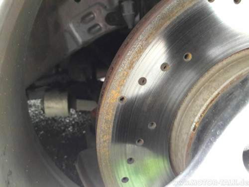

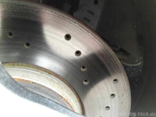

Und zwar hat sich auf den Bremsscheiben vorne an meinem Dicken auf der Außenseite ein Rostrand gebildet. Auf der einen Seite weniger und auf der anderen mehr.
Daher die Frage ob man den wieder weg bekommt oder die Scheiben und Beläge lieber tauschen soll!?
Oder sind sogar die Bremssättel nicht mehr in Ordnung?
Noch ein Hinweis: Mein Vectra stand vom 25.02. bis 13.05. dieses Jahr still, da ich ein Arbeitsunfall hatte und kein Auto fahren durfte. Als ich ihn wieder bewegt hatte, waren die Bremsscheiben natürlich von einer Rostschicht überzogen. Die ging auch nach ein paar Bremsungen weg. Die jetzige Rostbildung hab ich erst seit ca. einer Woche.
Scheiben sind übrigens gelochte Zimmermann mit ATE Keramik Belägen (ca. 2 1/2 Jahre drauf und haben ungefähr 16.000 KM hinter sich, bisher null Probleme).

Verroste Scheiben und ATE Ceramic .. da war doch was 😁
.. hast keine Chance die wieder richtig freizubremsen mit den Belägen, entweder ordentlich abschmiergeln (Bürste, Feile what ever) oder neu. Die Beläge bauen so ne Art Schicht auf der Scheibe auf, damit es eben weniger Bremsstaub gibt.
genau ... hatten wir letztens erst das Thema .... ein echtes Problem der Ceramic Beläge...
Oder andere günstige Beläge verbauen, freibremsen und wieder Ceramic einsetzen ^^.

Gleiche Erfahrungen schon auf Autos in der Familie bzw. bei Freunden gemacht. Grade einer, der nach dem Autowaschen dieses immer schön nass in die Garage gefahren hat, fingen die Scheiben schnell an zu rosten und da er nur langsame Landstraßen-Kurzstrecke fährt, schaffen das die Ceramic-Beläge einfach nicht mehr frei zu Bremsen. Ich empfehle / verbaue keine ATE Ceramic Beläge mehr. Wenn jemand mehr Bremsleistung will, bekommt von mir EBC Brakes. Diese vertreibe ich auch offiziell selbst bzw. fahre sie auf meinem Vectra mit Nordschleifennutzung und das Bremsbild ist top ganz zu schweigen von der Bremsleistung mit Red- oder bei gelegentlicher Rennstrecke YellowStuff.
Offizieller Hinweis von ATE:
Sind ATE Ceramic Bremsbeläge gut dazu geeignet, eine rostige Bremsscheibe wieder "sauber zu bremsen"?
Nein. ATE Ceramic Bremsbeläge sind auf reduzierte Staubbildung und Langlebigkeit ausgelegt. Der Bremsbelag ist daher mit dem Ziel „schonender Umgang mit der Bremsscheibe und Langlebigkeit von Bremsbelag und -scheibe“ entwickelt worden. Wird die Bremsscheibe allerdings durch längere Standzeiten rostig (nachdem das Fahrzeug beispielsweise unter winterlichen Fahrbedingungen mit salznassen Bremsscheiben abgestellt wurde), d.h. durch Korrosion belegt, dann hat der ATE Ceramic Bremsbelag nicht die gleichen Abriebeigenschaften (vergleichbar etwa mit groben und feinem Schmirgelpapier), wie konventionelle Bremsbeläge um die Bremsscheibe
Um die Rostbildung bei Bremsscheiben, insbesondere unter winterlichen Bedingungen, zu reduzieren, empfehlen wir die Bremsscheiben vor dem Abstellen des Fahrzeuges trocken zu bremsen. D. h. man sollte vor dem Abstellen des Fahrzeugs die Bremsen einige Sekunden leicht schleifen lassen. Dies kann dazu beitragen den aggressiven Salzwasserfilm von den Bremsscheiben zu entfernen. Darüber hinaus hat es sich als sinnvoll erwiesen, beispielsweise auf Bergab-Passagen, zusätzlich zur Motorbremse regelmäßig auch die Betriebsbremse zu benutzen um die Rostbildung an den Bremsscheiben zu reduzieren. wieder „sauber zu bremsen“ d.h. die Korrosionsschicht durch den Bremsvorgang zu entfernen.

Nachtrag: Da werde ich jetzt erst mal "Standard" Beläge drauf machen und dann in den nächsten 2 Monaten einmal komplett alles vorne wechseln (Scheiben haben ja auch schon einen minimalen Schlag) und dann gleich auf die 312er Bremse umbauen. Die 285er Anlage ist ja nicht gerade die beste bei so einem schweren Auto.

auch bei den grünen Kombinationen bremst sich bei den Ceramicbelägen Rost nicht weg ....

Ich hatte ja letztens den Thread erstellt mit den Problemen der ATE Ceramic und Rost/Tragbild an den Bremsscheiben.
Hinten hatte ich dann auf Standard Beläge wieder umgebaut. Diese haben es aber nicht ganz geschafft die Scheibe wieder glatt zu bremsen.
Wird der TÜV das Tragbild der Scheibe wohl im Oktober bestimmt bemängeln.
Vorne muß ich jetzt noch die Beläge tauschen. Die Rostkannte werde ich vorher aber bearbeiten.
Auto vorne auf beiden Seiten aufbocken und 5. Gang einlegen. Motor starten und die sich drehenden Bremsscheiben mit der Flex und einer Schwabbelscheibe bearbeiten bis der Rost fast weg ist. Den Rest erledigen die neuen Standard Beläge.
