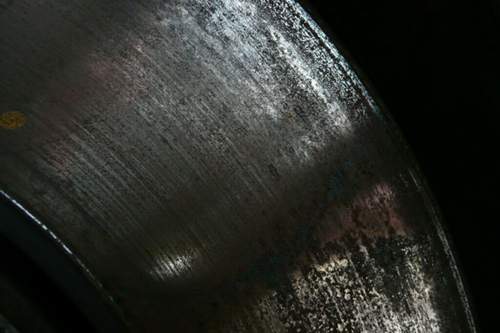

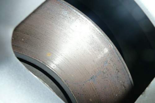

Tach,
vor rund 5000 km kamen vo. und hi. neue Bremsscheiben und Beläge von ATE rein.
Seit einiger Zeit höre ich beim Bremsen auf den ersten paar hundert Metern deutliche Schleifgeräusche, was beinahe schon ein Kratzen ist.
Als ich gestern zum Fahrzeug ging, war ich ziemlich entsetzt, die vorderen Bremsscheiben waren mit einer dicken schwarzen Schicht bedeckt,
welche nicht nach Rost aussah.
Auch nach 20km Stadtfahrt hat sich immer noch kein normales Schleifbild eingestellt, also blanker Stahl ...
Deutliche Abdrücke der Bremsbeläge sind zu sehen und der schwarze Belag war nicht komplett weg.

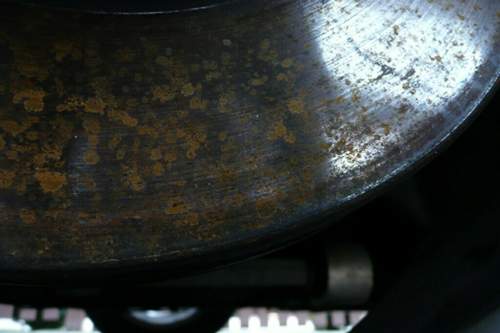

Heute Morgen - nach 12h Standzeit - sieht die Bremsscheibe wieder katastrophal bedeckt aus.
Dazu kommen ein paar Rostflecken auf der unteren Scheibenhälfte dazu, die vom Regen stammen.
Was passiert hier bei meinen Bremsen und welche Qualität habe ich hier gekauft?
Bei den originalen Scheiben hatte ich maximal ein paar Flecken, so was aber nie!
Wenn ich mir andere Fahrzeuge in unserer Strasse ansehe, sind deren Scheiben bis auf ein paar Rostflecken vom Regen absolut sauber,
d.h. ein ordentliches Schleifbild - blanker Stahl ohne Bremsbelagabdrücke.

"Völlig verrostet" nach wenigen Stunden kann schon physikalisch nicht sein, -Flugrostbildung schon eher. Vermutlich genügen deine Fahrten nicht, um die Bremsen durch Betätigung blank zu bekommen. Empfehle daher mal 50 km über freie Straßen, besser noch AB, zu fahren und einige Male kräftig und nachhaltig zu bremsen. Berichte dann mal wieder.

Musste mal beobachten. Kann schon an dem Salzwasser liegen was man bei den Tauwetter zu genüge aufsammelt. Fahr mal in ne Waschbox,sprüh sie ab und kuck obs besser ist nen Tag später.

@Walter, ok, "völlig" ist etws überzogen, aber Flugrost bekommt man in der Regel bereits mit nem Schrubberschwämmchen weg und nach ein paar Bremsungen sollte er auch weg sein. Dieser Belag hat sich richtig rein gesetzt.

Also ich fahre auch seit knapp nem halben Jahr ATE Scheiben und Belege, habe vorn die PowerDisk drauf und keine Probleme damit. Ich lasse meinen Wagen jetzt im Winter eigentlich auch viel in der Garage stehen.
Ich denke auch das es normal ist, dass nach einer Woche Standzeit Flugrost auf den Scheiben ist aber der sollte auch wieder gut runterzubremsen gehen also bei mir funktioniert das immer und nach 1-2 mal anbremsen greifen die auch wieder mit voller leistung

@Threadersteller: Ich habe selbst vor 2 Wochen komplett neue Bremsen bekommen, die sind sowas von spiegelblank. Also stimmt bei dir etwas nicht, muss man noch mal aufmachen und nachsehen.
Ähm ...
was soll ich da aufmachen?
die Scheiben sehe ich doch. und auch den Rost.
Heute morgen haben die wieder schön Rost angesetzt.
Nicht ganz soviel wie in den letzten Tagen, aber es reicht.
Ich warte noch eine Antwort von ATE ab, was die sagen.

So, eben kam die Antwort per Anruf.
Unterm Strich muss ich öfter und härter Bremsen.
Der harte Winter und die großzügige Salzstreuung sind pures Gift für die Bremsen.
Anhand meiner Bilder sehe man, dass ich wohl nicht oft und kräftig bremse - wie und warum auch in der Stadt bei kurzen Strecken.
Die Sache mit dem Salz kann ich glauben und auch nachvollziehen, aber so schlimm habe ich das noch nie erfahren.
Der Winter ist ja nun (bald) vorbei und auch das Salz dürfte bereits von der Strasse sein.
Mal sehen, wie ich meine Scheiben blank bekomme.
Der Herr am Telefon hat mir ein paar kräftige Bremsungen aus höherer Geschw. empfohlen.
Er hat mir aber auch die Hoffnung genommen, dass sich ein homogenes Schleifbild wieder einstellt ...
